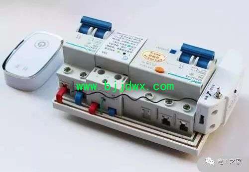

漏电开关又叫剩余电流保护开关,是由断路器和剩余电流检测机构组成的复合开关,有1P+N、2P、3P、3P+N和4P5个规格。它们的工作原理都是一样,就是流入和流出用做剩余电流检测的互感器的这个节点电流要相等,一般不能够超过30mA,大于这个电流一般的漏电开关就会跳闸,切断电路。至于题主提的问题,火线和零线都有电,那么要分两种情况来回答:
一、漏电开关的进线处就是漏电开关的上口,火线零线都有电,这种情况是进线的零线出现问题,查一下零线的上一级的配电箱处主零线是不是也有电,如果有电,则继续望上级配电箱直至找到没有电地方为止;如果是上一级的配电箱的主零线没有电,检查一下零线排有没有接触不良和松动的零线,有的话处理一下,重新接牢就可以了;如果上级配电箱的主零线都是好的,那么说明这个漏电开关的零线断线,需要更换电线;还有一种情况就是接线端子没有上紧,螺丝拧紧看一下,是不是零线没有电了。
二、漏电开关下口火线和零线都有电,先看一下是不是下口的接线没有拧紧,螺丝拧紧如果正常就说明是接触不良的问题,如果是拧紧的,说明是漏电开关坏了,需要换一个新的漏电开关。
