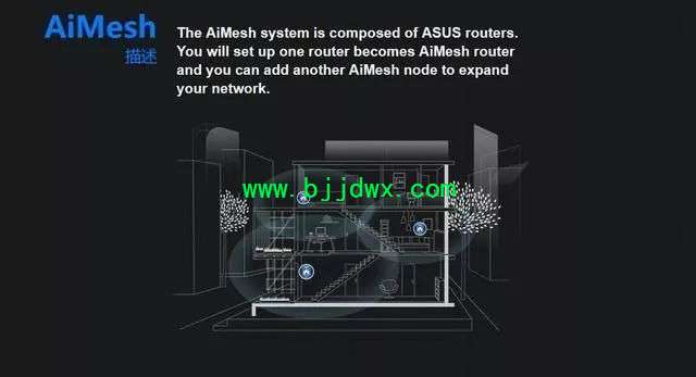

什么是华硕 AiMesh
一般情况下,一台【路由器】即可满足家庭的为家里的每个角落提供Wi-Fi网络,但由于【路由器】的使用环境不同,比如房间配置、建筑材料,甚至是家具摆设,【路由器】的Wi-Fi 覆盖范围可能受到不同的因素影响,这都会造成Wi-Fi信号的不稳定,也就是所谓的信号盲区、死角,而华硕 AiMesh 正是为此为生。
简单来讲,华硕AiMesh 就是让你可连接多个华硕无线【路由器】,创建一个家用智能Wi-Fi系统,解决信号不稳定、以及信号死角的问题。
最重要的是,不论是多少台【路由器】组成的AiMesh系统,只有一个SSID,集中管理所有的【路由器】,不需要在不同的SSID之间进行切换,即使是在行走的过程中,也可达到所谓的无缝漫游,体验上显然要好上不少。

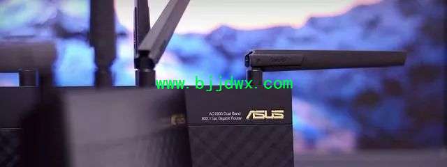

华硕RT-AC1900P这台【路由器】,大家都比较熟悉,卖的比较成熟的一款双频无线千兆【路由器】,市场口碑也不错,价格也不贵,用它来搭建AiMesh网络,可谓是非常经济的选择,下面简单了解一下这款【路由器】。
印象中从RT-AC68U开始,给【路由器】加上了底座,从卧式改成了立式,站立起来的【路由器】造型,显得很有看点,不规则的几何体造型,线条硬朗、棱角分明,再加上微微后仰的倾角设计,雅黑的经典配色,视觉上稳重大气、威武雄壮。
硬件配置方面,华硕RT-AC1900P搭载博通 1.4GHz 双核处理器 + 128MB flash + 256NB内存,3根外置可拆式 5 dBi 天线 ,自带5个千兆LAN口,配备双 USB 接口, 支持 USB 3.0。
性能方面,支持最新Broadcom03 TurboQAM64 技术,无线N速率提升可达600Mbps,双频并发数据传输速度可达 1900Mbps,相比上一代性能加快 33%,支持MIMO技术,支持华硕AiCloud私有云存储提供备份、同步、分享,可以打造属于家人和好友的私有云端服务器,这一点很重要。

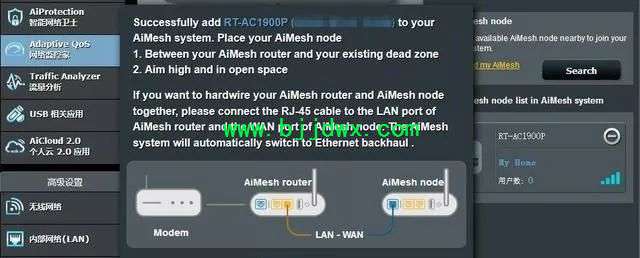

成功找到另一台华硕RT-AC1900【路由器】,到这里进入搭建的第四步,新增AiMesh节点。
第四步,新增AiMesh节点。
其实主路由在搜索到新路由之后,并自动识别为AiMesh的节点,从系统提示可知,除了以上通过无线新增节点的方式之外,还可以通过RJ45+网络的方式扩展节点,具体方法是网络连接主路由的LAN口与节点路由的WAN口,显然这种“硬连”的方式更简单,但一般家庭的视角距离都比较远,需要提前布好网络。
以上就是使用2台RT-AC1900搭建AiMesh的过程,可以说是比较简单。除了PC端网页进行搭建之外,作为一款智能【路由器】,华硕RT-AC1900还可以通过手机APP进行搭建AiMesh网络,下文APP部分会有介绍。13
