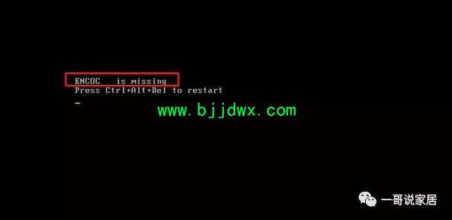

近日,瑞星安全专家捕获到一个极具破坏性的勒索病毒LockerGoga,该病毒影响恶劣,不仅会设置开机密码,同时还会加密电脑中的文件,由于加密的文件中包括重要的系统文件,因此会导致计算机关机或重启后无法进入系统,即使用户重装系统,重要文件也无法恢复。
图:电脑被加密后无法重启

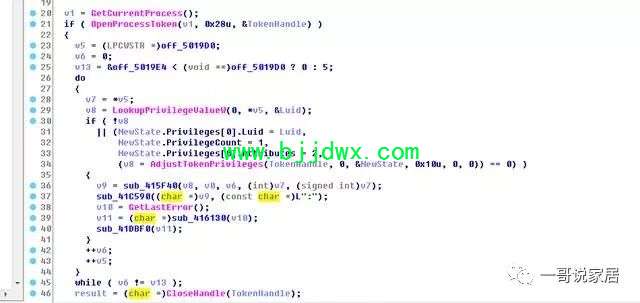

1、Windows进程提权。
图:进程提权

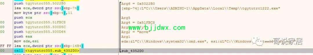

2、将病毒程序移动到C:\Users\Administrator\AppData\Local\Temp目录下,重命名后的名称是tgyturcXXXX.exe(XXXX为四个随机数字)。
图:移动目录

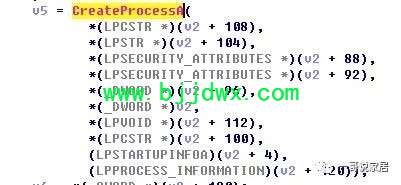

3、将tgyturcXXXX.exe以命令行-m的方式启动。该进程会创建命令行为i SM-tgytutrc -s的多个子进程。
图:创建进程

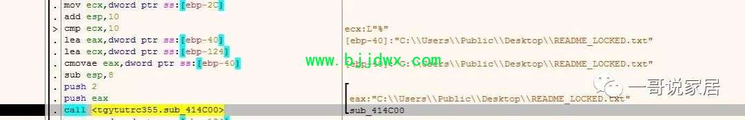

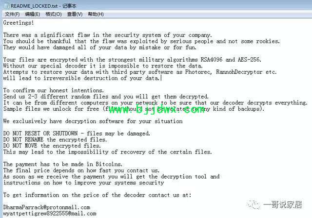

4、在桌面创建勒索信"README_LOCKED.txt"。
图:勒索信息
图:勒索信内容

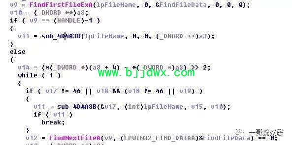

2、遍历磁盘文件。
图:遍历磁盘

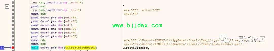

3、创建命令行参数是i SM-tgytutrc -s的子进程,并一直监控子进程的状态,如果子进程意外关闭则重新创建带此参数的子进程。
图:创建进程
