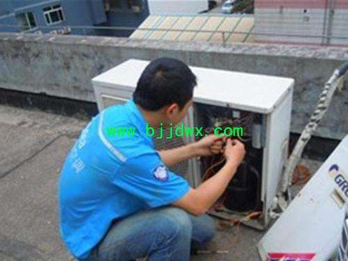

1、空调显示h3意义
  空调显示h3指的是压缩机过载保护、压机过载。
2、空调显示h3原因
(1)室外机冷凝器太脏、引起保护,那么咱们就可以清洗室外机的冷凝器啦!!
(2)连接管有瘪的地方、引起保护,这时候我应该检查内机和外机的连接管!
(3)系统压力不正常,量一下压机运转电流以及系统的压力,制热的压力在1.6-2.1MPa。
(4)压缩机本身故障,就去找专业的空调维修师傅更换压缩机!
(5)系统脏堵也是一个常见的原因,那么咱们就把系统清理干净呗!
(6)电压不稳定,通常两相220V、三相380V。
(7)散热不良也可能导致h3,能够查看一下外机的散热情况如何。
