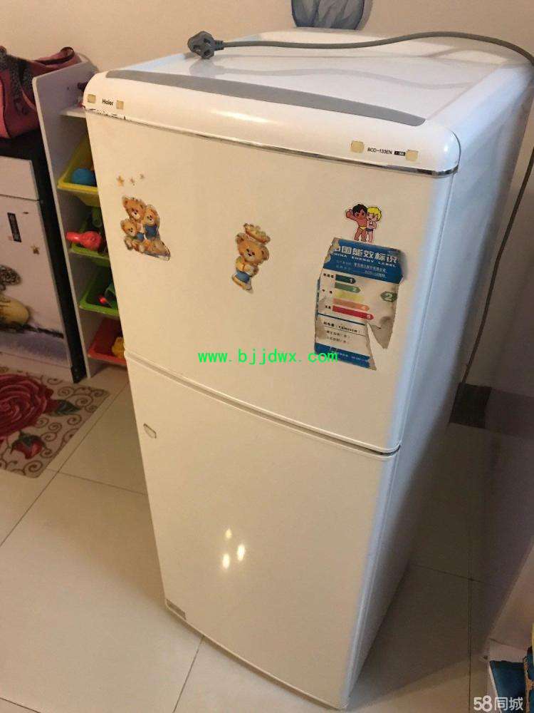

二、冰箱冷藏室发热处理方法
1、直冷式冰箱的冷藏室温度,是紧接着冷冻室温度调节自动调整的,可以把冷冻室温度调低些即可。
2、冰箱冷藏室不制冷的原因还有可能是冰箱压缩机有问题。压缩机能启动,拆掉回气管用手指堵住出口时,检下压力是多大,如过低,那么压缩机就存在问题了压缩机不能启动,检下冰箱电源提否插好。
3、如果你的冰箱属于间冷式的,则要检查风机是否工作。打开冷冻室的门,用手按住箱口边缘处的按钮(此按钮控制开门时室内照明和停止风机工作),查看风机是否工作,风机不工作也会造成冰箱不制冷。另外食品放置太多也会影响制冷效果。
4、打开冷藏室门,看箱内的照明灯是否亮,以确定电冰箱的电源是否接通。如果灯不亮则用电笔或万用表检查电源插座是否有电、电冰箱的电源插头是否接插良好。
5、冰箱冷藏室不制冷的原因也可能是压缩机内高压输出缓冲管断裂,或固定此管的螺钉松动,造成高压管不排气,低压管不吸气,所以压缩机虽运转,但不制冷。
6、用万用表检查电源电压是否低于 187 伏,因为电冰箱按国家标准正常使用电压为 187V — 242V (制造厂家另有说明除外),低于 187 伏电冰箱的压缩机得不到有效的正常启动。
7、在环境温度低于温度控制器正常的启动温度时,应检查电冰箱的低温开关是否打开。只有打开了低温开关才能使温度控制器强行开机。
8、若压缩机能工作,判断制冷系统有无制冷剂(俗称药水)。让冰箱运行几分钟后拔掉插头,仔细听铜管内有无液体流动的声音。
9、如没有则表示系统内的制冷剂已泄漏,或者压缩机已失去工作能力。
