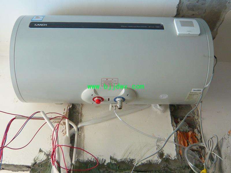

  海尔电热水器是使用的非常多的一个热水器品牌了,大家对于这个品牌也是非常的信任了,但是开关电源我也还是要说,再好的牌子,使用时间久了难免会出现一些问题,所以大家也要做好维护工作。如果真是出了故障,下面的海尔电热水器维修知识或许可以帮助大家。
海尔电热水器维修方法:
1、储热片积垢:因为长时间的使用,室内空气不流通所造成的。要解决的一个办法就是,用钢锯条将储热片上面的灰垢清理干净,并将它均匀的拨开,避免影响储热和通风。
2、紫铜管烧漏:在停水,水压低和长明火长时间未关闭,造成紫铜管壁上烧成破绽。在急需使用热水器的时候,可以用保险丝将眼堵上,最可靠的维修,用电烙铁焊牢漏眼。可以在紫铜管长时间接触火焰的地方放置一块贴片,挡住明火,这样能使紫铜管多用3年-5年的时间。
3、气阀打不开:这是由于热水器的鼓膜破裂造成的,换一个就可以了。
4、熄火不完整:这是因为热交流器与主熄灭发作梗塞,清洗干净就可以了。
5、点火不顺畅:火喷嘴和电热器积碳,或者生活水阀过滤网积垢造成的。解决的办法是,扫清上面的积碳,清洁好滤网上面的杂物。
6、电热水器指示灯一直不灭:温控器感温面与电热管法兰面接触点少。
处理方法:重新安装温控器,使感温平面接触。更换温控器。
7、加热指示灯亮,但不能加热:发热管接插端接触不良或断线。发热管烧坏。
处理方法:检查排除。更换发热管
8、水温很低就进入保温状态:温控器动作温度过低。
处理方法:更换温控器(对于可调试温控器则需将温度调高)。
9、电热水器使用过程中漏电(强排型):风压开关调节不适当。吸气嘴位置不恰当。硅胶管脱落或龟裂导致漏气失压不能推动风膜。风压开关失灵。脉冲器故障。
处理方法:调节吸气嘴。 插上或更换硅胶管。 更换脉冲器。
10、加热指示灯不亮且不能加热(非何温状态):温控器接插端接触不良或断线或控器烧断。
处理方法:检查排除。 更换温控器。
11、电热水器加热过程中,安全阀小孔有水珠滴出:由于电热水器属于封闭型贮水式电热水器,在加热或保温过程中,热水器内胆的水压大于6Mpa,使单向安全阀溢压而滴出水珠。
处理方法:关闭进水阀,将混水阀旋钮调到高温处即可避免单向安全阀的漏水现象,使水从花洒中滴出。如果未安装混水阀,可把出热水球阀打开一点,在此处泄压流水,也可避免单向安全阀的漏水现象。
12、电热水器使用时间短:第一次使用电热水器(或有段是境未使用而从新使用)由于电热水器加热时间短,上下层温不均匀,造成出热水量少。
处理方法:连续使用热水器工作12小时以上,使电热水器内的水温上下均匀。
