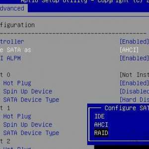

1、首先将SATA模式改成RAID模式;服务器电脑开机之后,我们反复按下“DEL”键,进入主板BIOS界面中,切换至“Advanced”,如下图所示。
2、将configure SATA as的选项修改为“RAID”,如下图所示。

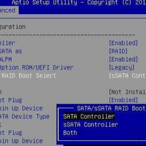

3、主板SATA口有两个芯片,分别是SATA和sSATA,如果您硬盘是接到SATA接口上的,将SATA/sSATA RAID Boot Select的选项修改为“SATA Controller”,调整好之后按F4保存设置,如下图所示。

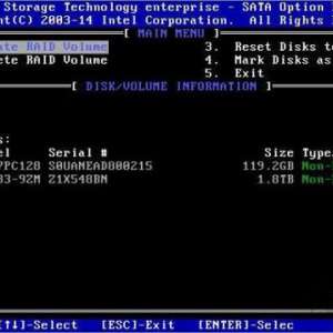

4、一般接两个硬盘就进入如下界面,我们按“CTRL+I”组合键,即可进入“RAID”设置界面。
5、选择1.create RAID Volume可以创建RAID磁盘阵列,如下图所示。

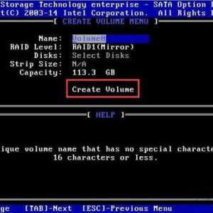

6、name是命名,可以默认,将RAID LEVEL选项,比方说我们组建RAID1就将选项选择RAID1,如果要组建RAID0,就选择RAID0,最后选择Create Volume,即可创建磁盘阵列。
注:
RAID0:可以将多个硬盘的容量相加,虚拟为一个硬盘,容量是两个硬盘的总和。
RAID1:是由两个硬盘组成的列阵,其中的一个硬盘作为备份盘使用,可使用容量只是总容量的1/2。
