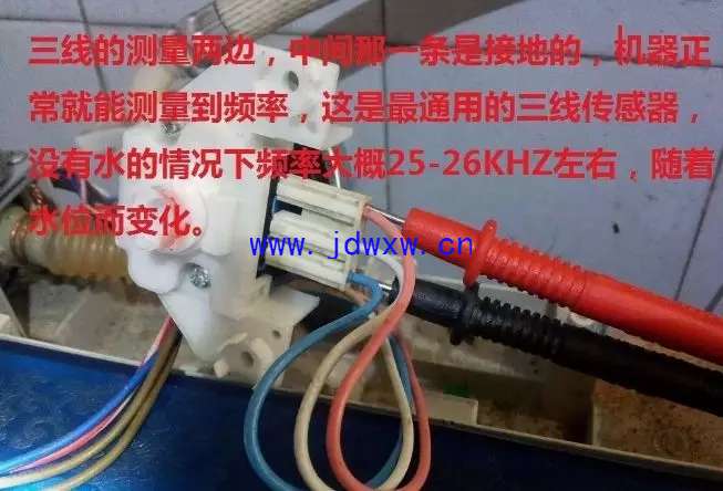

经常有同行问,不知道怎么判断电子水位传感器的故障,有些糊里糊涂就代换,却不能解决问题,在这里我来说一下,不当之处敬请谅解,代换的前提是电脑板完全正常。
通常传感器故障有几种:
1 漏气,这种很好判断,吹一下就知道。
2 线圈断了,万用表测量。
3 线圈有短路,这种情况很少,不好判断。

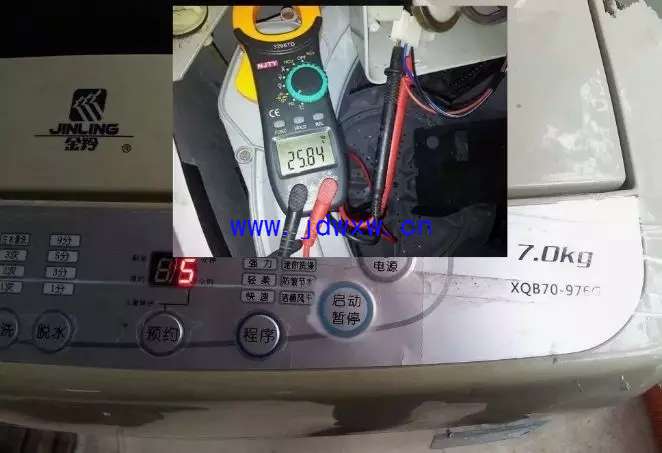

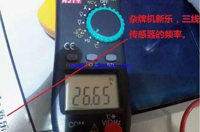

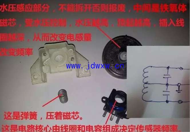

4 电容漏电,短路,容量减少,这种情况经常发生,两脚的传感器不好测量,三脚的就容易得多。好的传感器接入电路就能够测量到特定频率,漏气的也可以,其它故障的传感器通常会主板报警,灯闪,频率变为工频50HZ或者直接停震。下面是传感器的分解图片和一些洗衣机的测量频率,记住一定要打到频率档,没有频率档的话那我就白说了。
