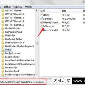

2、依次展开“HKEY_CLASSES_ROOT\SOFTWARE\Classes\lnkfile”,如下图所示:
电脑快捷方式图标箭头怎么去掉?Win7系统去掉快捷方式箭头的方法

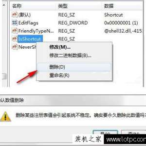

3、在右侧栏找到“IsShortcut”字符串值,鼠标右键单击删除“IsShortcut”字符串值,这时候系统会提示“确认数值删除”对话框,点击确定即可,如下图所示:

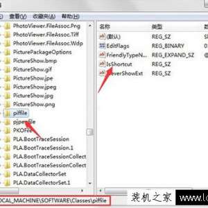

4、我们再去依次展开“HKEY_CLASSES_ROOT\SOFTWARE\Classes\piffile”,以同样的方法删除“IsShortcut”字符串值,如下图所示:

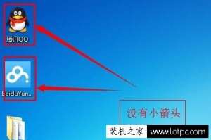

5、我们在去看效果,会发现程序的快捷方式的小箭头图标没有了,如下图所示:
