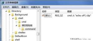

注册表编辑器

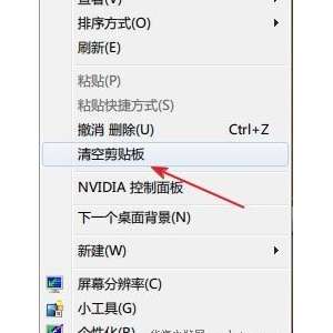

  我们通过修改注册表添加右键菜单添加“清空剪贴板”项(按下Win + R快捷键或者在桌面左下角点击”开始“找到”运行“输入regedit,随即打开“注册表编辑器”)接着依次点击进入HKEY_CLASSES_ROOT→Directory→Background →shell,右击shell文件,重命名为“清空剪切板”。
鼠标右键添加成功”清空剪切板“
  单击“清空剪切板”,新建名为“command” 的项,然后右键打开属性,最后修改右边栏中“默认字符串”的数值数据为:cmd /c “echo off | clip”  。这时您在桌面鼠标右键是否存在”清空剪切板“项。
