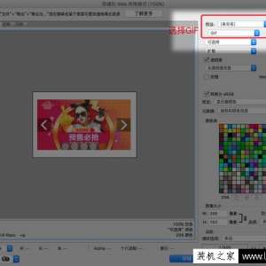

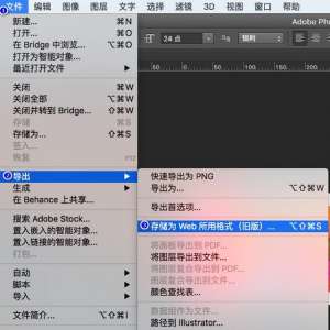

第三步:如果无需修改,直接导出
如何使用Photoshop就能将视频文件转为gif动态图片
  选择导出为gif格式动画
  第四步:点击存储即可;
