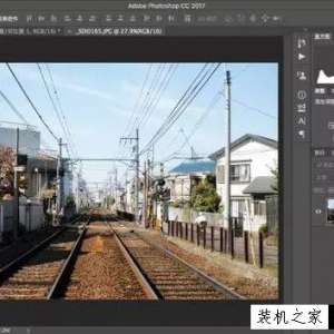

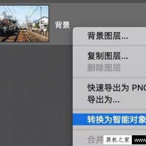

  在PS中先打开图片,右击背景图层在弹出的菜单之中选择转换为智能对象,这样我们就可以无损操作使用滤镜了。

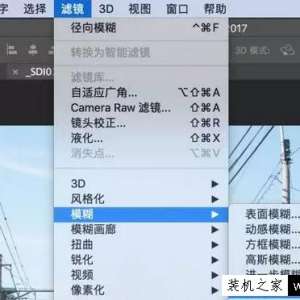

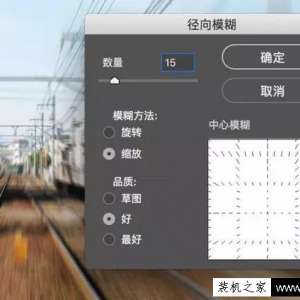

  然后在滤镜>>模糊中找到径向模糊。
如何使用photoshop制作动感的照片

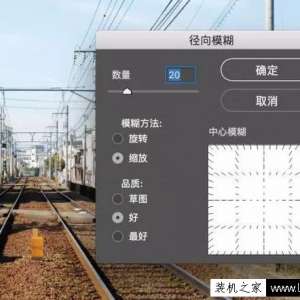

  把径向模糊选项中设置为缩放,品质设置为好,然后尝试设置数量,这个可以凭着感觉,没有什么固定的数值,看着预览调就行了。

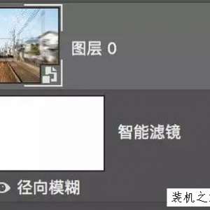

  这个时候,我们来看图层面板,这个时候多了一个智能滤镜,这就是我们设置转换为智能图层的好处。使用智能滤镜方便我们继续对滤镜的设置进行修改。
  我双击图层面板的径向滤镜文字,这时我们就可以对径向模糊的设置进行再次更改了。

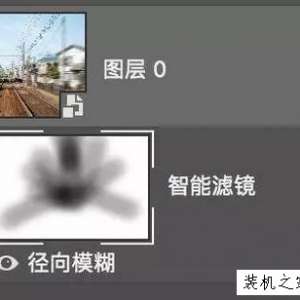

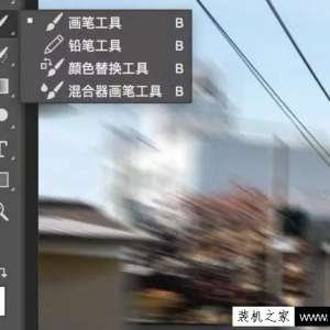

  使用画笔工具,把前景色调成黑色,设置一下画笔,先大面积涂抹,注意让衔接自然,让涂抹效果更佳柔和,不会太突兀。
  涂抹想要隐藏滤镜的区域,需要隐藏效果的区域有中心区,以及天空的部分。

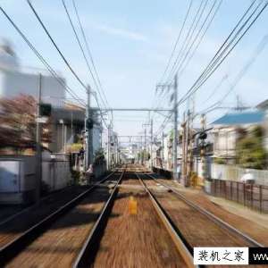

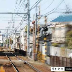

  处理完成,观看一下最终效果。
