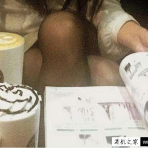

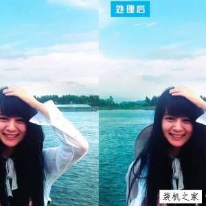

  我没有开玩笑!你可能忽略了调整大小中的“重新采样命令”,锁定长宽比,增大大小。我们勾选“重新采样命令”选择“保持细节(扩大)”。减少杂色设置成85%左右。点击确认,看是不是降噪了!
照片怎么去噪点?使用PS软件去除照片噪点的3种方法
  利用这种方法可以降噪的原因是把噪点扩大后又降低了的高光颜色,让它变得不那么显眼,做到了降噪的效果。

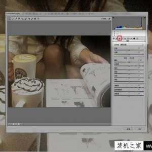

  cc版本的PS可以直接在滤镜中选择camera raw滤镜。这个滤镜帮助消除噪点的原理是先将噪点亮度增强后以后再减少它的细节,让噪点沉下去。
  这张照片是不是噪点很严重。我们用ACR处理一下。

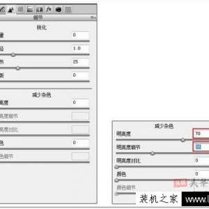

  在参数面板中,找到第三个图标,也就是用红色框圈起来的那个图标。 在减少杂色设置中,明亮度明亮度细节这两个参数进行调试,慢慢移动滑块,试着找到最佳感觉。这两个滑块不同的参数组合会帮你找到平衡位置,既不让画面看起来失真,又能隐藏噪点。

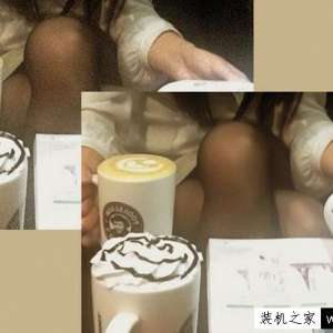

  对比下前后效果:

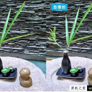

  滤镜>>锐化>>智能锐化,对图片适当进行锐化的同时,通过改变“减少杂色”选项的参数值,让画面达到噪点比较少的效果。
  如果使用智能锐化滤镜之后仍然存在噪点的情况,我们可以再次使用智能锐化滤镜来减轻噪点。
