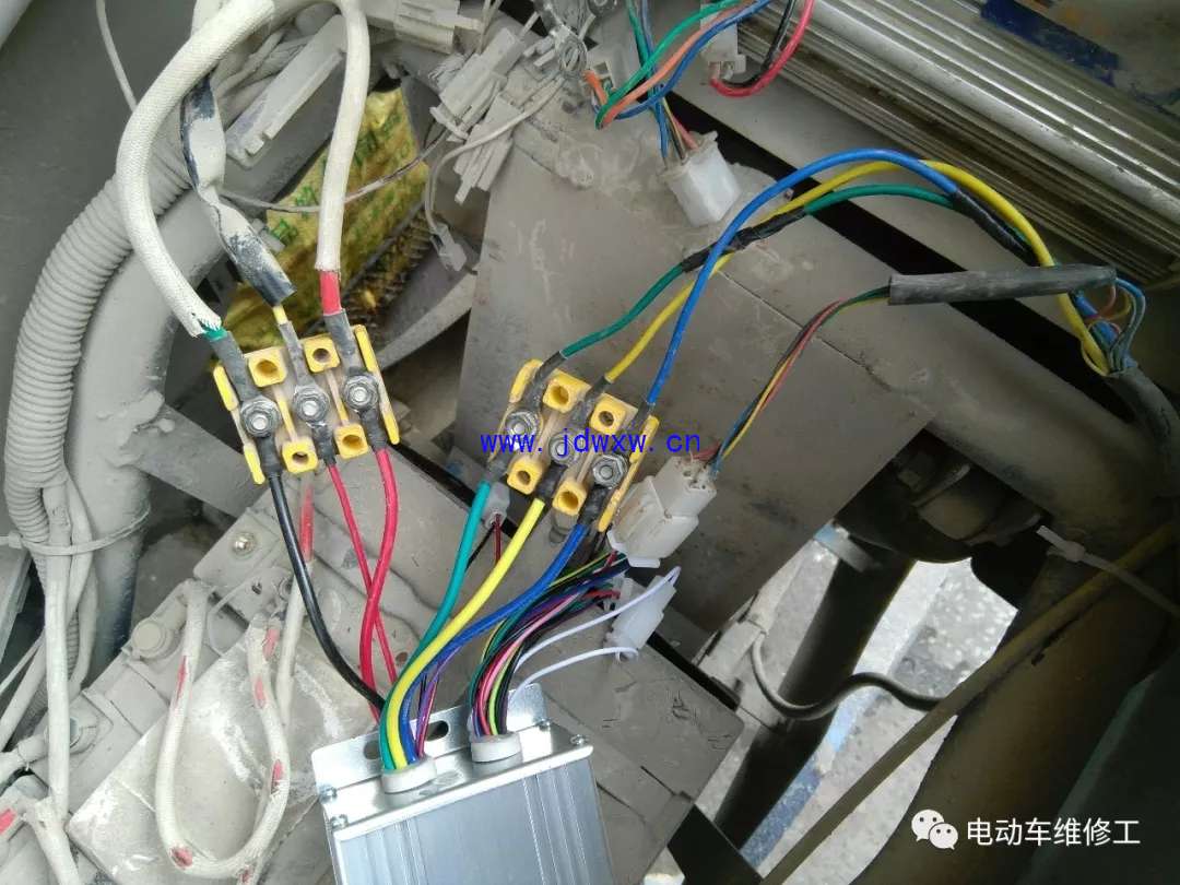

电动车空转正常,负载不走,原因有好多种。我是电动车维修工,下面由我来为你一一分析。

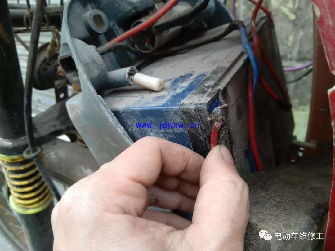

电瓶线、电机线接触不良
电动车使用久了,由于震动和线路老化,电瓶线容易出现脱线、断线的情况;电机线除了固定的螺丝也会松动之外,由于长期负载过热,电机线接线头处经常会烧焦、烧断。总之,这些主线要接稳接好,不能虚接,否则会造成起步的时候会抖,噪音大,甚至负载无力、走不了。
电机霍尔坏、控制器坏
这个地方坏了都有可能造成空转正常,负载走不了。其中,电机霍尔最容易检查:插上修车宝,缓慢推动电机,观察霍尔指示灯;若三个灯均正常闪烁,说明霍尔正常,否则,坏。控制器检查方法这里不多说,通常采用排除法,换新。
电瓶电量不足、电瓶坏
有时候在维修中容易忽略电源问题,可能是电瓶坏,线路接触不好第一点提到过;电动车长时间放置,导致电瓶亏电,凡事先看仪表电量;电源线路某处接触不好
