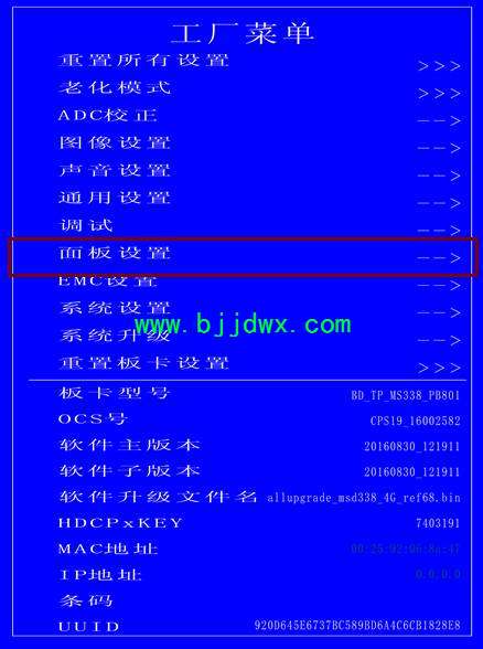

TP.MS338系列
屏参调整方案|网络板卡
操作方案:
1、将信号源切换至电视\视频\HDMI页面(任选一个)
2、按一下遥控器的菜单键,再依次按数字键1147(进入工厂菜单)
注:如遥控器无数字键则按一下菜单键再依次按左上左上键返回
3、进入工厂菜单后选择【面板设置】按确定键
花屏
选择面板设置里面的第8项LVDS MAP进行调整。
倒屏
选择面板设置里面的第11项 LVDS 倒屏进行调整
注:该项功能调整后需要将电视断电重启后才生效
     字体重影
选择面板设置里面的第9项 LVDS 奇偶交换进行调整
注:该项功能调整只能调整2下,请勿调整3下以上,否则会黑屏。
