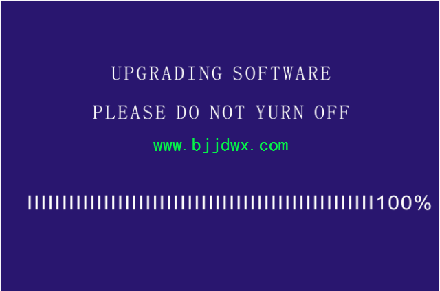

断开电视机交流电,待指示灯完全熄灭,将已拷贝好文件的 U 盘插在电视机相对应的 USB 接口上,接通电视机交流电;大约 10 秒左右,电视机会自动识别 U 盘里的软件并升级,升级过程指示灯会红绿交叉闪烁(慢闪),部分机器升级时会有进度显示在屏幕上,如图;
升级完成
当指示灯红绿交叉快速闪烁或升级进度显示 100%时,表示已经升级成功,此时将电视断电取出 U盘重启电视即可,如图;

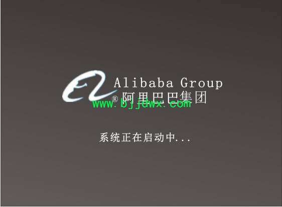

升级完成后的第一次开机系统启动时间稍微较慢,大约 1-2 分钟!会显示在屏幕上【系统正在启动中】耐心等待启动完成即可。如图;

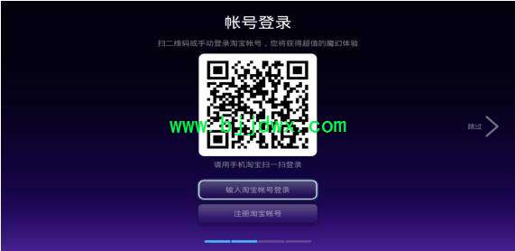

当启动页面完全启动会显示安装向导,根据提示操作即可,也可按遥控器的右键跳过安装向导,如图;

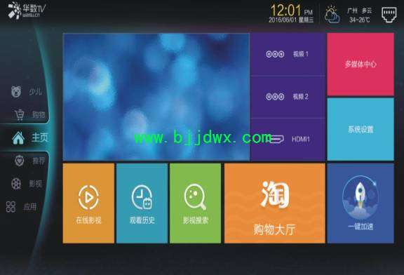

当所有安装向导设置完成\跳过后系统自动进入UI页面,此时如果你需连接的信号是电视\视频\HDMI等可在UI页面通道处选择并按确定进入
如果你需连接的是网络,直接在UI页面的系统设置进入选择无线网络\有线网络设置进行设置即可
