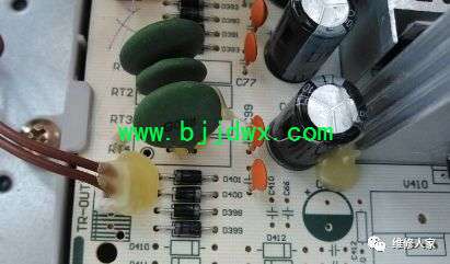

Rx是电阻,在电路图里有很多电阻,按序号排,R1,R2...
Cx是无极性电容,电源输入端抗干扰电容
IC集成电路模块
Ux是IC(集成电路元件)
Kx是不同厂商的元件库定义不同
Tx是测试点(工厂测试用)
Spk1是Speaker(蜂鸣器,喇叭)
Qx是三极管
Jx是Jack(比如Audio Jack)
Y1不同厂商的元件库定义不同
此外,还有CEx-电解电容,CNx-排容(好几个电容在一起),RNx-排阻,CONx-连接器,Dx-Diode(二极管),Hx-孔,JPx-Jumper,Lx-电感/磁珠,LEDx-发光二极管,Xx-晶振。
各个厂商都有自己的元件库,画电路图时的元件都从库里抓来的(大厂),对于一些不常见的,比如CON,JP,各个厂商的定义也会有所不同
R(电阻)
FS(保险管)
RTH(热敏电阻)
CY(Y电容:高压陶瓷电容,安规)
CX(X电容:高压薄膜电容,安规)
D(二极管)
C(电容)
Q(晶体管)
ZD(稳压二极管)
T(变压器)
U(IC芯片)
J(跳线)
VR(可调电阻)
W稳压管
K 开关类
Y 晶振
电路板上常常见到R107、C118、Q102、D202等编号,一般情况下,第一个字母标识器件类别,比如R代表电阻器,C代表电容器,D表示二极管、Q表示三级管等;第二个是数字,表示电路功能编号,如“1”表示主板电路,“2”表示电源电路等等,这是由电路设计者自行确定的;第三、四位表示该器件在该电路板上同类器件的序号。
R117:主板上的电阻,序号为17。
T101:主板上的变压器。
SW102:开关
LED101:发光二极管
LAMP:(指示)灯
Q104(E,B,C):晶体三极管,E:发射极,B:基极,C:集电极
EG:“R117是电阻的话,两端用万用表测的话应该是通的吧”,在电路板上直接测量电阻是不科学的,测量结果会比实际值小,甚至小的多,最好焊出一条引线再作测量。
