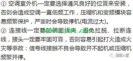

1. 安装注意事项
③ 所有变频空调机必须可靠接地,用户家没有地线的,要提出想办法解决,当空调没有接地线时常见收障现象是频繁开停机,工作不稳定。
④ 所有变频空调机安装时内外机连线,必须采用变频机专用配线。

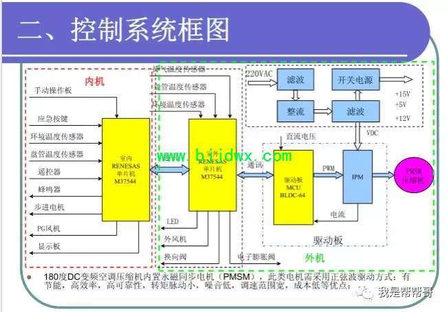

f. 室外主控板与模块之间上的十根通讯线一定要小心插紧,控制器上的+5V与+12V均都由模块输出。十根通讯线其中三根分别为:地、+5V、+12V,另外七根是数据线,须用示波器方能检测。
