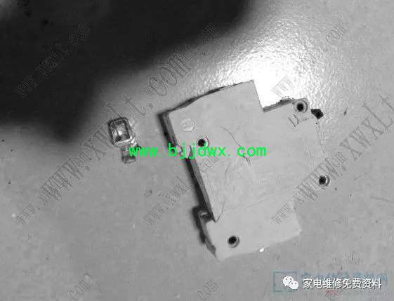

一、在日常维修中遇到压缩机烧毁情况是经常会碰到的,我们首先找一个报废的空气开关,拆下里面的接线柱;如下图所示。

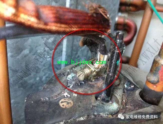

二、压缩接线桩头烧毁状态

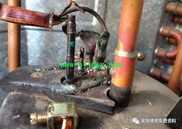

三、将废旧的空气开关接线柱套在压缩机桩头上,拧紧即可。
