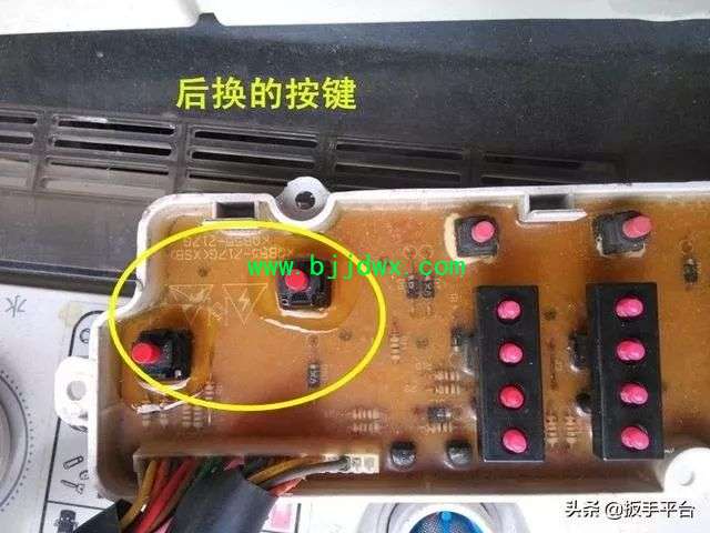

此机电脑板分为
按键板和电源板两块
拆出电源板初步检查
电源变压器初级阻值正常
滤波电容鼓包
更换电容后仍然无法开机
测电容两端竟然没电压
测变压器初级220V
正常,次级没输出
断电测变压器次级居然不通
一般变压器坏都是初级开路
次级断路的还真少见
初步估计可能是铝线圈
进水腐蚀了
5
更换变压器之后
还是不开机
测电容两端电压9V多点
再测7805输入输出
也都是9V多
拆下7805
发现输入和输出脚已击穿
代换7805后,电容两端电压18V多
7805输出5V也正常了
仍然按开机键没有反应
这种情况最大嫌疑就是晶振
扣掉晶振部位的胶
晶振一碰就掉下来了
一只引脚已经锈断
更换8M晶振,故障依旧
6
冷静分析下
是不是连接线插件
或者开机按键有问题
经测连线全部导通没问题
割开按键板开关按键位置
测开关键果然不通
换了还不开机
这下可把我难住了!
洗衣机电脑板
修了很多
还真没遇到问题这么多的
再想想之前7805击穿
会不会因为电压过高击穿CPU?
找旧板,拆CPU做最后一搏
7
代换CPU之后
终于开机了
调试过程中发现有三个指示灯不亮
一并做了代换
电脑板恢复正常
然后按键板背面用704胶封好
电源板装进原来塑料壳
正面用705胶封好
装配好可以等着收钱了
