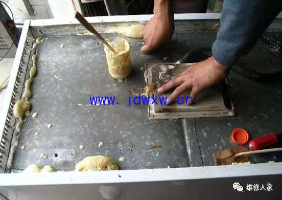

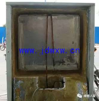

摘要: 待修的为扬子冰箱(内漏)。图中可见有磁铁吸附在蒸发器(冷冻室)内壁上,证明此机采用铁质帮迪管。图片二,将冰箱后背的冷凝器拆掉,并根据其发泡层的厚度(可打开冰箱门测量)在背部的铁板上画出略大的轮廓图片3 ...
冰箱查漏重新盘管操作全过程。图文

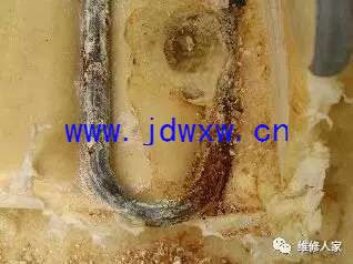

 图片清晰可见的腐蚀泄漏点
现在可以轻易的取掉铁质的邦迪管.

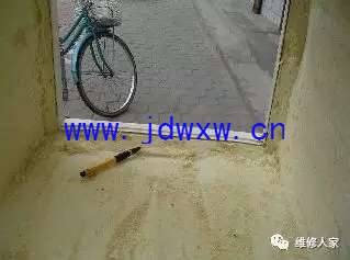

然后用手板据把剩余的泡沫保温层每一面都去掉1.5--2公分厚度,并在近冰箱门的四周部位保留适当的坡度,见照片中圆珠笔所指示(这一点非常重要).

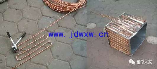

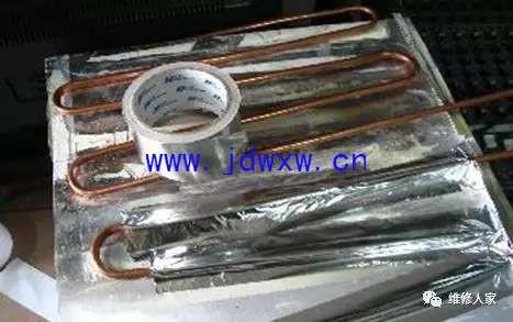

接下来就是把铝质的蒸发器组装好,并用弯管器和直径8毫米的紫铜管加工蛇形的蒸发器管路

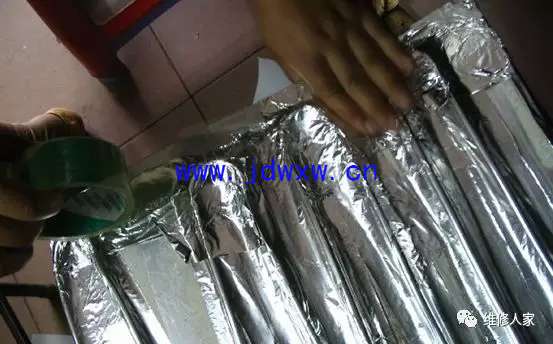

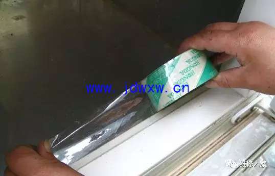

现在的工序是粘贴铝箔纸,记住不要偷工减料啊

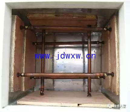

接下来就是焊接管路,注意用湿毛巾保护冷藏室蒸发器的铜铝接头。
下一步在内胆的里面安装支撑,防止发泡时内胆因压力变形

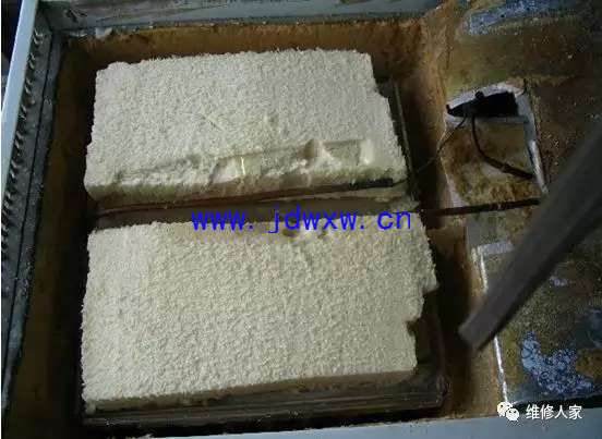

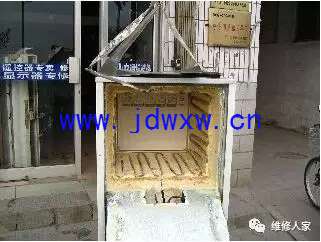

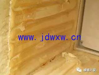

最后的两张图片,剩下的事各位同行都知道的,我就不唠叨了。
综上所述,这样的维修主要是充分利用了冰箱原来的保温发泡层,被我们挖掉的只有11.5公分厚,所以即使你的发泡工艺再差,对性能的影响也是很小的,而且各种工艺方法都是以达到冰箱原来的工况为目的的,这才是我们追求的最高境界!
