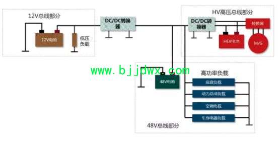

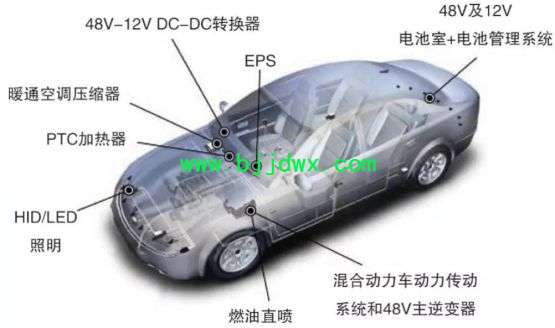

标准48V系统由三大件组成:电机、锂离子电池组以及DC-DC转换器。
在混合动力汽车上搭载48V系统,通过两个DC/DC转换器,形成12V-48V-HEV电气系统架构;普通混合动力汽车的电气架构是12V-HEV模式,通过DC/DC转换器直接联通12V系统和HEV高压系统。

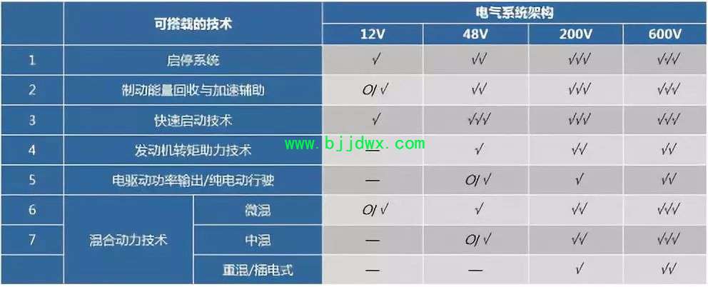

48V系统可以为更多先进节能技术提供集成平台的基础,从而达到节能效果。而48V承载功率提升到15kw左右,可提供更多减排技术的集成。

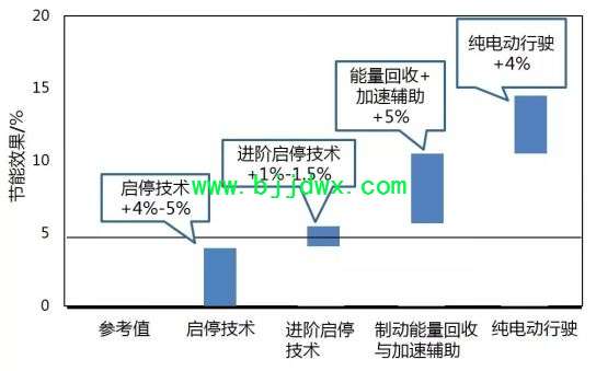

在目前的12V系统下,启停技术的应用已经达到极限(功率为3kw),无法集成其他高功率消耗的节能技术。而在48V系统下,紧接着各种先进节能技术的应用,可达到10%-15%的节油效果。
由于48V系统通电电流位12V系统的1/4,所以等功率下的功率损失较12V系统减少也非常可观,功率损失是12V系统的1/16。更低的功率损失,电气系统的总体效率大大提升,解除了功率限制,可以对车用电器进行更精细的控制,提升其性能。
另一方面,48V系统可以提供诸如能量回收系统、自动启停系统等更多的功能集成,满足人们越来越高的需求。同时,锂电池充放电性能更佳,启停系统的应用效果更好。

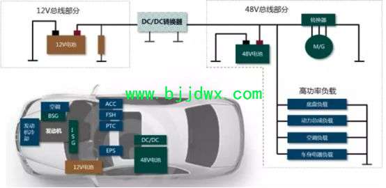

48V电源系统比12V电源系统能够储存更多电量,在配备启停系统的车上可以实现长时间关闭发动机,减少出现电池电量过低而频繁起动发动机充电的情况(如果不充电就无法起到发动机了),从而避免浪费过多的燃油。
当然48V系统的出现并不是说明12V系统已经被淘汰,而是在保留之前12V系统的基础上,再增加了一套48V系统来支持弱混和中混系统的。
