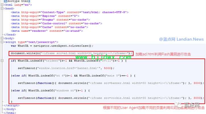

利用2345网址导航进行投毒:

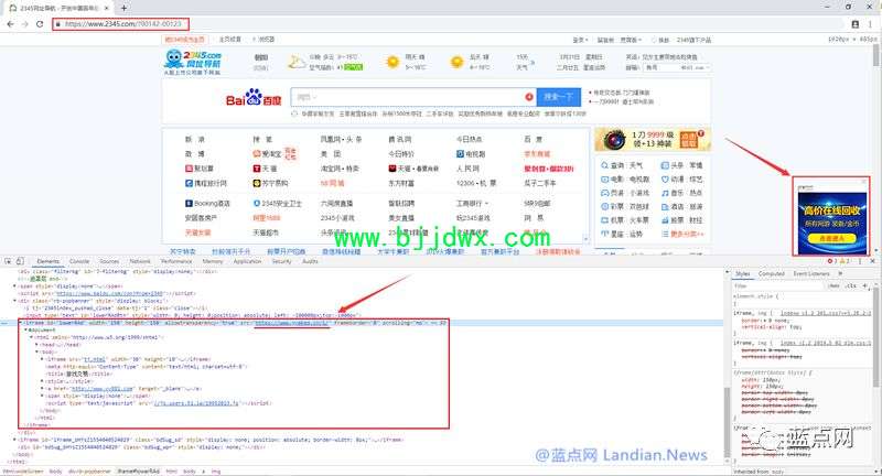

监测发现这次投毒行动仅在2345 网址导航的部分计费号上出现,推测可能这些计费返利号主要是网吧使用。
而携带病毒的广告则是利用2345 网址导航广告模块进行投放的,所以网吧用户很大概率可以遇到这个广告。
看起来很可能是黑产团伙通过2345 网址导航投放广告过审后,再修改广告加载的脚本和内容实现完整投毒。
利用Flash漏洞多数国产浏览器中招:

黑产团伙利用2345 网址导航投放病毒广告后直接向用户展示,用户无需进行任何点击就会被加载病毒模块。
用户在全程无感知下输入自己的游戏账号然后被盗号,黑产团伙显然也知道网吧各个软件版本都是非常老的。
而国内用户使用的国产浏览器例如搜狗浏览器、360 浏览器等如果Adobe Flash Player版本太低也会中招。
受影响的Adobe Flash Player 版本在21.0.0.180~31.0.0.160之间,建议用户使用卸载或及时升级版本。

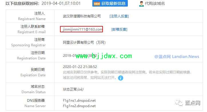

注册数千个域名用于动态域名:
火绒安全团队对黑产团伙进行溯源时发现有两家公司牵涉其中,但无法确定这些公司与黑产团伙是否有关联。
其中名为武汉跃谱腾科技有限公司的账号注册数千个无意义域名,而这些域名部分用来推广壮阳药类的广告。
通常注册如此多的域名主要是用于规避平台的封杀,例如在微信上诱导用户扫码时可以动态分流防止被监测。
巧合的是两家公司注册信息使用的是相同的邮箱,所以也有可能是企业资料泄露后被黑产团伙盗取恶意利用。
更新:据蓝点网查询此黑产团伙至少盗用二十余家公司信息注册域名,这些公司多集中在湖南和湖北两省份。
