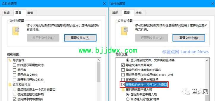

目前在 Windows 10 Version 1903 测试版里微软已经在文件夹选项里默认勾选使用独立进程来提高稳定性。
分离过后文件资源管理器将会出现多个进程,其中原本的主进程不会紧接着其他进程卡死而崩溃然后手动重启。
对用户来说唯一省事的就是假如真出现崩溃后,不需要每次打开任务管理器在新任务里手动运行资源管理器。
检查&手动开启独立进程选项:

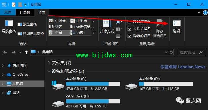

打开任意文件夹点击顶部菜单栏的查看然后在查看下方的菜单里点击选项,此选项用于进入文件夹相关设置。
在文件夹选项里点击顶部菜单的查看按钮,然后在查看按钮下方往下拉找到在独立陈静打开文件夹窗口选项。
如果这个选项没有勾选的话可以手动勾选然后确定保存即可,然后使用Windows 10测试版的话估计已选中。

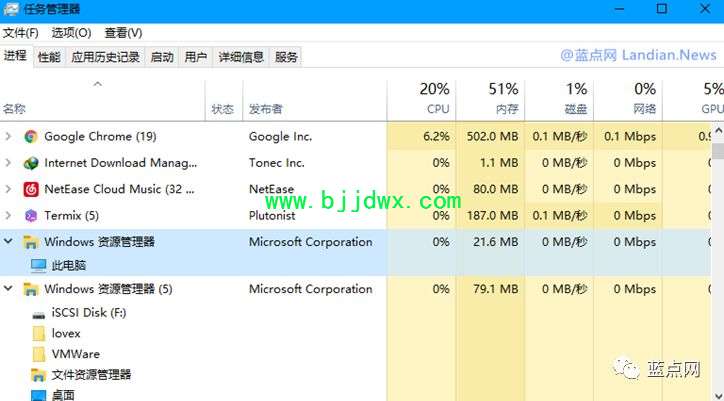

这个时候打开任务管理器你会发现出现多个资源管理器进程,其中部分进程是用户前台打开文件夹所在进程。
系统进程里还可以看到资源管理器的主进程,这些主进程就是防止用户进程崩溃后导致整个资源管理器崩溃。
