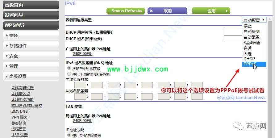

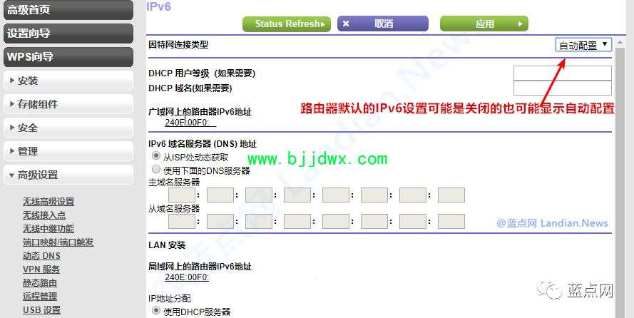

1. 登录【路由器】的管理界面:鸭子哥查询后发现基本各个【路由器】如果支持的话IPv6都有独立配置页面可以点开。
例如网件这款【路由器】在高级设置里就有IPv6的配置选项,点开后默认的是停止状态或者显示自动检测状态等。

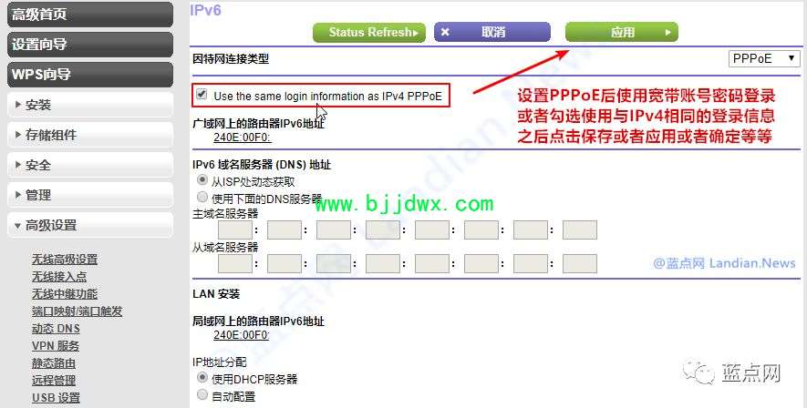

2.将IPv6的网络类型设置为PPPoE拨号进行测试,如果你家是NAT那么也可以点击自动检测自动配置等试试。
3. 既然选择PPPoE那么自然需要填写宽带账号和密码,网件这里提供的选项是勾选直接使用IPv4相同的账号。
鸭子哥在配置完成后惊喜的发现竟然成功获取到IPv6地址,也就说现在我可以使用IPv6协议访问其他网络啦。

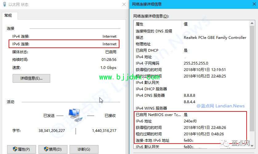

4.是否有效简单的判断办法点开电脑的网卡详情,之前IPv6链接提示的不可用现在显示internet代表启用。
点击详细即可看到IPv6地址已经获得并且显示相关续租时间,对了路由默认也是DHCP自动分配IPv6地址。

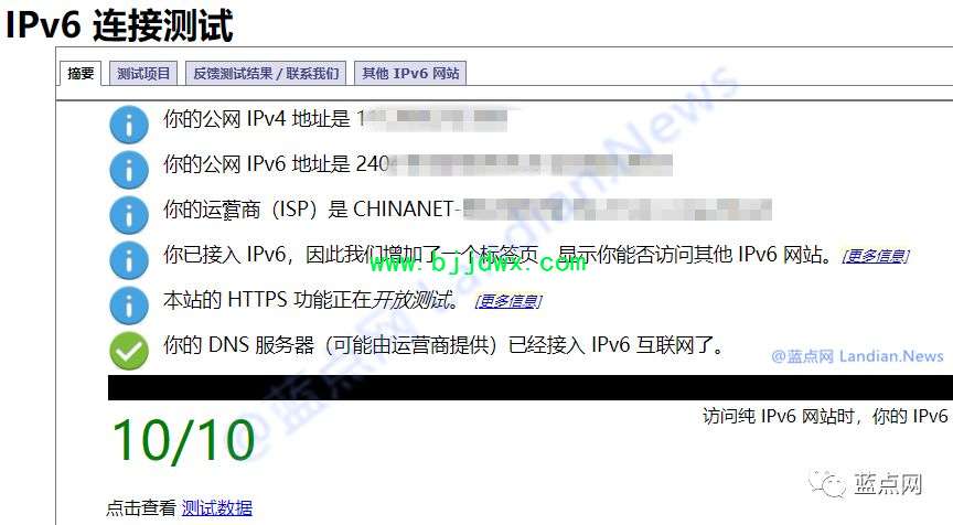

5.最后为保险起见防止只是路由秀逗我们可以打开https://test-ipv6.com/index.html.zh_CN进行连接测试。
这个开源网站会帮你检测你的网络状态以及是否支持 IPv6 协议,如果支持的话也会显示你使用的IPv6地址。
如何修改IPv6 DNS服务器:
如上图绿色标志提示你的服务器已经接入IPv6互联网,默认下我们在路由配置时选择自动获取 DNS 服务器。
