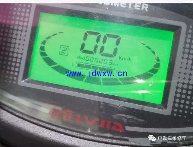

今天顾客将车子骑到售后维修店,将车子支起中支架,正如顾客所说:车子打开钥匙情况下,全车通电,转向、喇叭、大灯,这些都正常,但是转动转吧,车子确实没有反应。连按两次巡航键,然后转转吧,电机是可以运转的。但是感觉到后轮不是那么流畅的感觉,同时我们还注意到数码,数码仪表上有一个M标志。
这个有个带M的小图标
记得打开电门锁的时候,仪表上会有一排的标志,过几秒钟后,那些小的图标都消失了,唯独这个M标志一直都在。这个应该是一个故障代码,我们因为考虑到可能是电机霍尔线路故障,因此我们打算用修车宝测量一下电机霍尔是否存在故障?当我们拆掉座桶时发现电机霍尔线五根线全部被老鼠咬断了,而且就连一根主相线也啃得露出了线芯。问题应该就是这些霍尔线被咬断了。
经过维修师傅将霍尔线,按颜色对接好,转动转把车子电机工作正常。但仪表上的M标志还在。关闭电门锁,然后再打开,仪表上的M标志已经消失。
图标已消失了

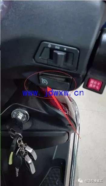

为什么按两下巡航键,车子能运行了?这是因为连按两次巡航键相当于带修复功能车型的一键修复功能,使控制器进入无霍尔模式,因此是可以正常运行的,只是起步时没有平常那么流畅。但假如将电门锁关闭之后,再来重新启动,又要重新连按二两次巡航键,不然车子是不能正常行驶的。
巡航键
