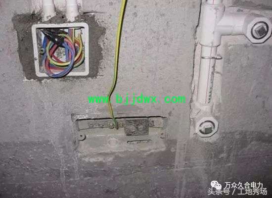

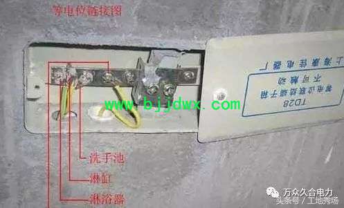

如果你要在自己家寻找等电位装置的话,你可以在在卫生间离地30公分左右或水盆附近寻找,或许能看到一个铁盒子(已安装的业主能看到“等电位联结端子箱不可触动”字样),这就是等电位联结点。其实卫生间作等电位联结并不难,只要在装修时,把配置有浴缸、淋浴的卫生间中的配电箱的接地线、所有的浴缸、洗脸盆、上下水管、毛巾架、浴巾架、扶手等金属构件、建筑的钢筋网等金属部件用25×4的扁钢联结到“等电位”装置上,形成一个相对独立的整体,即可在洗浴时有效的起到“防静电、防漏电、防雷电”的保护作用。

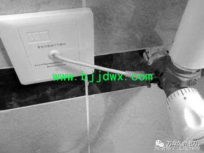

安装时在卫生间内将各种金属管道、结构件(包括混凝土楼板中的钢筋)以及进入卫生间内的视线,用不小于4mm的铜芯线,通过等电位联结端子箱互相连通。 等电位联结导线在地板或墙内暗敷时要穿塑料管保护,其目的是更换导线方便。等电位联结范围内的金属管道等金属体与等电位联结箱内的端子排之间的电阻不应大于5Ω。卫生间内的金属管道的连接处一般不需加跨接线,若发现导通不良时,应作跨接。当卫生间内的水管是塑料管或包塑金属管时,等电位跨接线可接在自来水龙头上;采用金属水管时,跨接线直接接在水管上。卫生间内的污水管因与进水管之间是不通的,因此污水管也要作等电位联结,可接在地漏的管子上。
