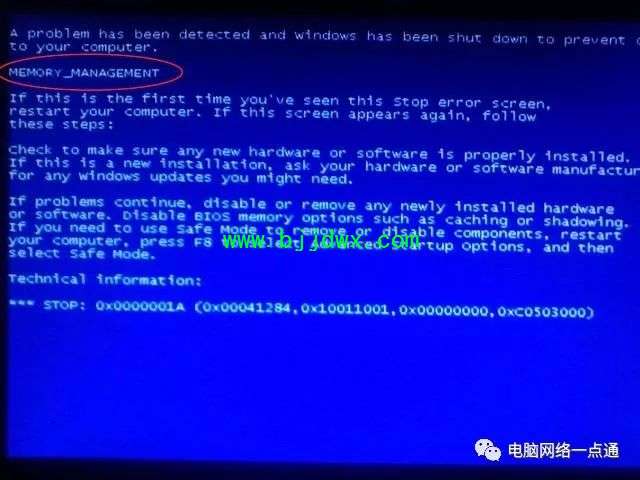

3,MEMORY-MANAGEMENT
常见的解决方法是进入系统的BIOS,确保内存设置没有错误,出现了这个特定的错误代码可能是你超频了,也有可能是内存得到的电压不对。

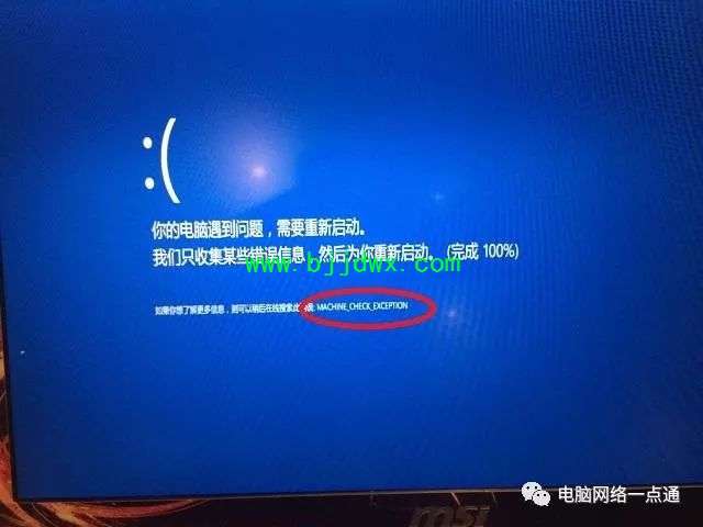

4,MACHINE-CHECK-EXCEPTION
常见促使因素是CPU过于超频,以至于不稳定,你可以试着将CPU降回出厂频率,看看问题是否解决。然后如果你还想再超频运行,那么请保守一点,别超出那么狠。

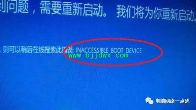

6,INACCESSIBLE-BOOT-DEVICE
这可能是扇区损坏引起的,有时候跑跑Windows启动修复就能解决,或者你可能只是在BIOS里面选错磁盘模式了,如果设置成了IDE,试着把它改成AHCI,反之亦然。

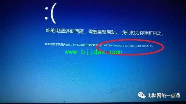

7,SYSTEM-THREAD-EXCEPTION-NOT-HANDLED
当然还有其他没有特别明显的错误代码,比如SYSTEM-THREAD-EXCEPTION-NOT-HANDLED。如果你看到了这个常见的代码,或者其他你不认识的。那么看看蓝屏代码中有没有给出文件的名字,这样你可以在系统重启前赶紧记下来,这样你就有线索去找到到底是哪个驱动或者程序出错,好让你更新重装或者彻底卸掉它。
