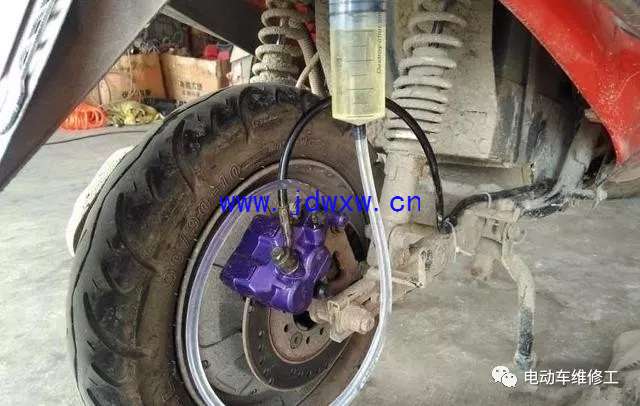

下面介绍一种排空气的方法:
1、安装好新的下泵,连接好油管,上泵盖子打开
2、拧松排空气螺丝,将大号注射器内吸入30ML制动液,用软管与排气螺丝连接起来。
3、施压注射器,将制动液压入泵内,直到上泵连接处冒出制动液时,锁紧上泵连接螺丝。
4、继续施压注射器,保持压力,反复捏放制动臂,直到注射器内活塞随制动臂的动作而动作,注射器内制动液不再减少时,锁紧排空气螺丝。
5、检查上泵内制动液面,补足至正常位置。
这种方法比较简单,而且效果很好。
再介绍一种方法:
1、取下碟刹泵
2、取下碟刹片
3、取下活塞,可用老虎钳拔下,需注意:动作要缓慢,左右扭动,最好垫块布,以免弄伤活塞
4、倒满碟刹油
5、下泵放到最低位置,把活塞按回去
6、装好,一直捏放刹把,像往常一样排干净剩余的空气。
