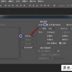

  文件>>自动>>PDF演示文稿
教你利用Photoshop将多张图片合并成PDF文件方法
  选择浏览进行添加图片,添加之后可以通过移动图片上下位置来改变合并后PDF文档的页面显示顺序。

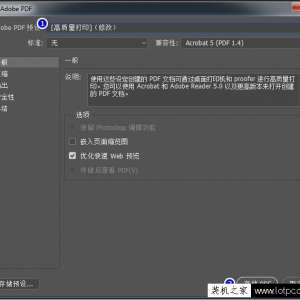

  在输出选项中,根据需要进行设置,可以设置背景颜色、字体大小以及文档中包含的信息,然后点击右上角的存储选项,选择要输出的文件位置即可 ,然后会进入到下面的页面。
  根据需要我们可以更改第一个选项,默认是高质量打印,但是如果我们不需要这么高的输出质量,我们可以进行更改设置,比如可以设置成最小文件质量。
  而且还可以通过压缩设置对文件进行压缩。
  设置好后点击右下角的存储pdf即可。然后你就等着photoshop自动帮你处理就行了。
