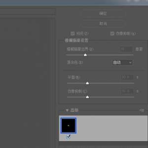

  防抖滤镜在滤镜下的锐化选项中。
  防抖滤镜的界面如下:
如何使用photoshop中的防抖滤镜解决拍照时手抖造成画面模糊
  防抖滤镜界面
  简单介绍下上面几个属性的意义:
模糊描募边界
  可视为整个防抖处理最基础的锐化,即由它先勾出大体的轮廓,再由其他参数辅助修正。取值范围由10~199,数值越大锐化效果越明显。当该参数取值较高时,图像边缘的对比会明显加深,并会产生一定的晕影,这是很明显的锐化效应。因此在取值时除了要保证画面足够清晰外,还要尽可能照顾到不产生明显晕影方可。
源杂色
  是对原始照片质量的一个界定,就是原始照片中的杂色是多还是少,分为四个值,自动、低、中、高。一般对于普通用户来说,这里可以直接勾选自动,实测中发现自动的效果还是比较理想的。
平滑和伪像抑制
  是对锐化效果的打磨和均衡,其中平滑是对临倪界所导致杂色的一个修正,有点像以前的全图去噪。取值范围在0%~100%之间,值越大去杂色效果越好(磨皮的感觉),但细节损失也大,需要在清晰度与杂点程度上加以均衡。伪像抑制则专门用来处理锐化过度的问题,同样是0%~100%的取值范围,也需要在清晰度与画面间加以平衡。
