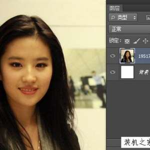

  Photoshop换脸实战教程开始,注意:制作时最好找脸型比较接近的,制作起来效果更好。
  1、新建文件,将图片导入到舞台;

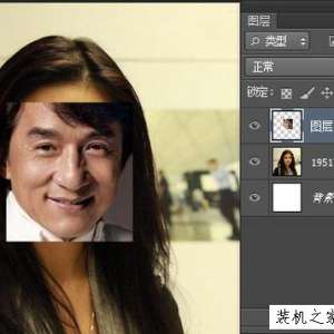

  2、接着将成龙的脸也拖进来,对上位置;
PS移花接木合成为人物换脸教程 photoshop换脸实战教程

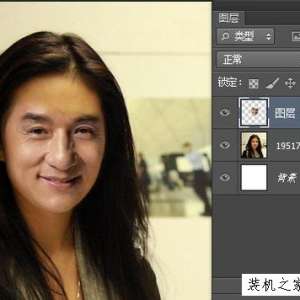

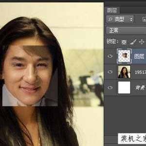

  3、然后将透明度降低,眼睛鼻子嘴都对上;

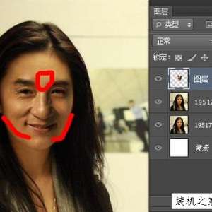

  4、透明度调的在高一些,橡皮擦硬度设为0,流量给个30%左右,用橡皮慢慢擦除边缘硬的部分。

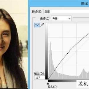

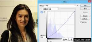

  5、通过曲线将脸部亮度,和下面脸部颜色接近;

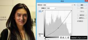

  6、然后在调整蓝色通道亮度,这个可根据自己换脸的皮肤自行调整。

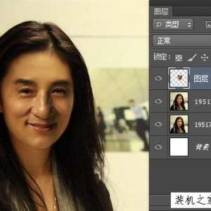

7、在用橡皮擦微微除掉边缘的部分;
8、将上下脸合并整天调整一下亮度就ok了;
