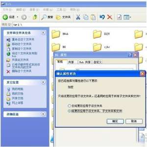

    将移动硬盘的分区格式改为NTFS,你就可以对分区内的所有文件进行EFS加密。具体的加密步骤:选定移动要加密的文件夹或
者移动硬盘盘符,属性-常规-高级-勾“加密内容以便保护数据”复选框 ,确定-确定-确定,连续点确定三次就可以了,EFS加密
操作很快的,这样在其它电脑上无法再访问了。

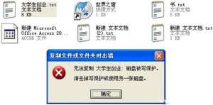

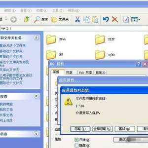

如果文件的名字变为绿色了,那么恭喜您文件加密成功!如果操作时看到出现以下情况,移动硬盘进行过写保护操作,需要去掉写保护,可以通过修改注册表去掉写保护,再将移动硬盘再重新连接上,再重复上面的操作就行了!
如果你向移动硬盘里复制文件时,也许会看到无法复制,硬盘被写保护,请去掉写保护或使用另一张硬盘的情况:

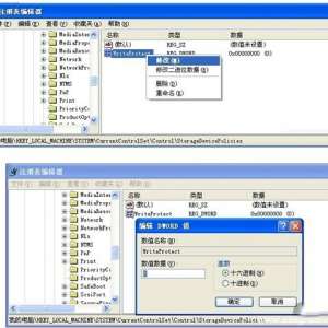

    修改移动硬盘的写保护值方法:“开始”菜单—“运行”—“regedit”打开注册表。
    修改如下:HKEY_LOCAL_MACHINESYSTEMCurrentControlSetControl StorageDevicePolicies下把WriteProtect,值1改为0,就好了。
把上面数值数据1改成0即可。
