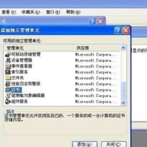

    第二步:“控制台”菜单上,单击“文件”》“添加/删除管理单元”,然后单击“添加”。

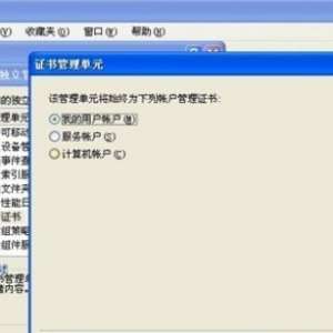

 第三步在“单独管理单元”下,单击“证书”,单击“添加”。
第四步单击“我的用户账户”,然后单击“完成”,接着单击“关闭”,然后单击“确定”。

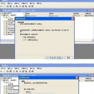

第六步单击“预期目的”栏中显示“加密文件系统”字样的证书。右键单击该证书,选择“所有任务”,然后单击“导出”。

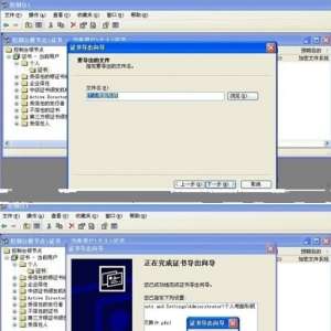

第七步根据证书导出向导的指示将证书及相关的私钥以PFX文件格式导出(注意:推荐使用“导出私钥”方式导出,这样可以保证证书受密码保护,以防被他人偷用。另外要注意证书只能存在你有读写权限的文件夹下。
