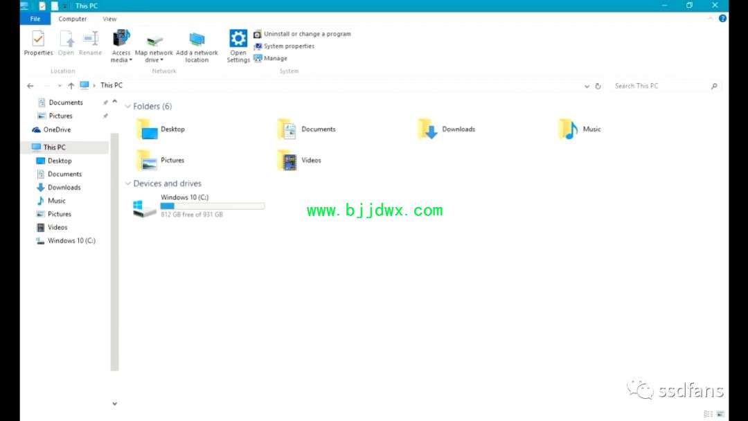

3.案例分析
3.1三星850 PRO固件损坏的恢复案例
表现为在BIOS和操作系统中都无法识别
