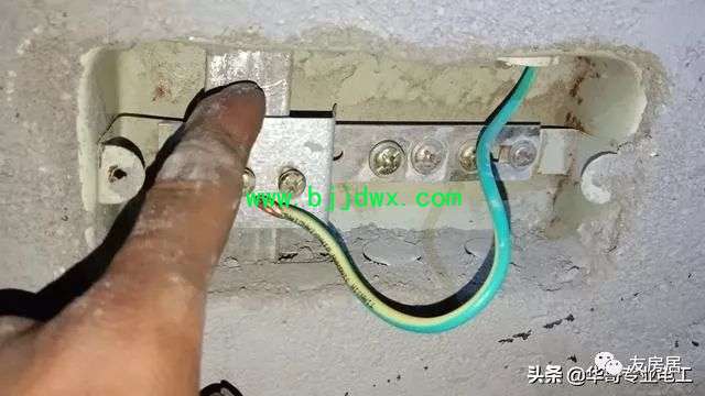

最近又发生了一起触电事故,很多的触电事故都是由于我们的安全意识不到位形成的,尤其我们家里用的电热水器,经常出现触电伤人事故,所以很多人会忽略,我们卫生间还有一个保命装置–等电位
对于等电位,很多人不太了解这是做什么使用的,尤其在卫生间比较碍眼,所以都会把等电位去掉,所以这是一种错误的做法,我们首先来看一下,等电位会有一个接地扁铁,接地扁铁可以直接引入我们的地基接地体,而接地电阻小于4欧姆,也就相当于自己家住户有一根直接接地的装置
我们可以看到等电位还有一根地线,这根地线是直接跟卫生间最近的一个插座的地线联通
而插座的地线又跟我们家用的配电箱联通,这就相当于我们家用的配电箱又做了一次重复接地,这样会增加安全指数
有很多的人认为,配电箱有地线,等电位要不要无所谓,很多的触电事故都是由于这种思想造成的,我们来了解一下配电箱的地线
配电箱的地线是从总配电室中性点引出,然后跟火线零线完全独立的一根电线,然后引到楼层的电表箱地线排,再引入住户配电箱的地线排,再引到插座的地线上,当我们的家用电器三角插头插到插座上时,家用电器的金属外壳就跟地线联通
这样就相当于整栋楼的住户或者部分楼层的住户共用一根地线,而且跟所有住户的家用电器金属外壳联通,当电线或者家用电器漏电以后,会经过地线进入总配电室的中性点引入地下,基本上就是这么一个过程
但是你们有没有看过一个电楼奇案,一家住户漏电引起了整栋楼都带电,然后一名女士洗澡时触电身亡,而整栋楼都带电的原因就是总地线已经失去作用或者已经断开,由于地线是整栋楼共用的,总地线断开以后,只要有一个住户漏电,就会引起所有的地线都带电,而地线是跟所有的住户家用电器金属外壳,金属管道相连造成了整栋楼都带电,所以如果总地线断开以后,是很危险的
而我们人体洗澡时人体电阻值就会降低,只要电线一旦发生漏电,地线失去作用或者接地电阻不合格,很容易出现触电的危险
所以为了避免这种事故的发生,所以在卫生间和厨房的位置都设计了等电位,来减少电势差,所以我们家里的电热水器地线接在配电箱地线的同时,也要接在等电位上,来增加安全指数,我们可以看到,等电位上有几个接线端子,就是来接卫生间所有金属类器具使用的
而等电位的接地电阻要小于4欧姆,当电线或者热水器发生漏电以后,如果配电箱地线失去作用时,就会经过等电位接地扁铁引入地下,我们的人体电阻大于接地电阻,所以漏电电流不会进入我们的人体,这样也可以避免触电危险,所以等电位也是一个保命装置,关键时刻能避免触电,能保命,你们认为呢?
