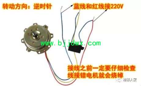

1、接线方法
打开换气扇电机外壳,把蓝线(一条付绕组引线+一条主绕组引线)的付绕组引线单独分出一条(新线);
然后将四根线做如下处理:把红线和蓝线调换,黄线与电容串联不动;
红线合并(新线)与任意一条电源线相连,蓝线合并另一电容线接到另一根电源线;
排气扇电机就安装完成。
2、操作步骤
1)、电机的红线和开关的红线连接一起。
2)、电机的黄线和开关的黄线连接一起。
3)、电机的黑线和开关的蓝线连接一起。
4)、电容的二根黄线一根到红线,一根到黄线。
开关的红线是火线,开关的划线是零线,电容并在红和黄线是控制正反转。
