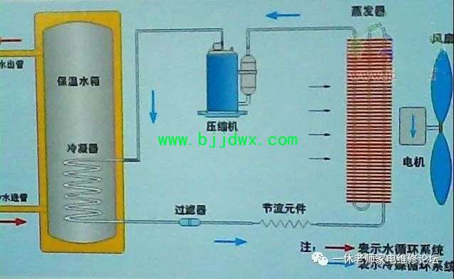

空气能热水器的加热方式有两种:气循环和水循环。简单地说,气循环就是在储水桶布置盘管(冷凝器),压缩机排出的高温气体通过连接管引到储水桶内,把冷水加热(见下图);

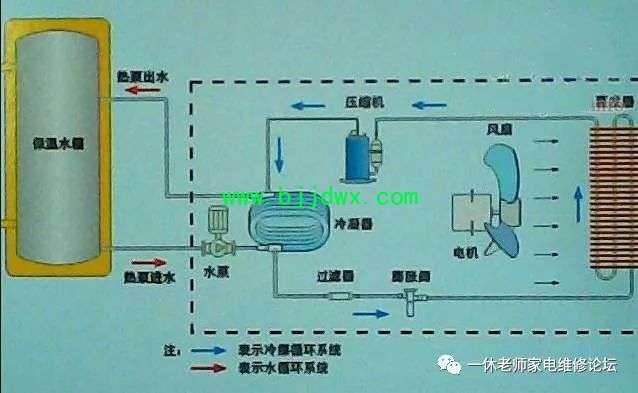

水循环就是在主机内部设置一个小型储水桶,小储水桶内布设盘管(冷凝器),小储水桶与安装在家里的大储水桶之间用一个水泵来实现循环(见下图。从事过水冷机组的师傅对这种结构形式应该不会陌生,与那支“炮”很相似吧?)。
以上这两种循环方式各有优劣,由于与维修工作无关,这里没必要多作介绍。
