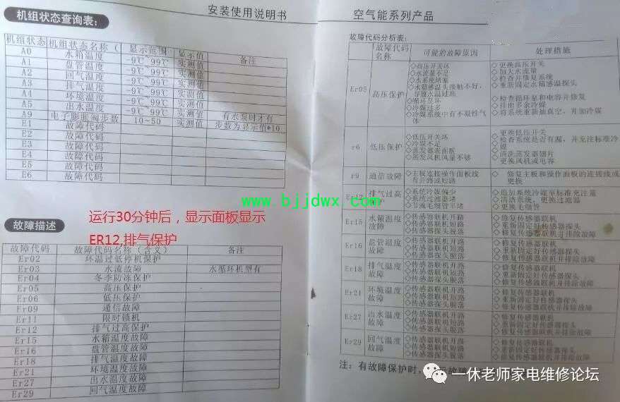

根据客户描述机器用了1年多一直都没事,前几天开机20分钟后就停机了显示ER12.有时水温35度就停机有时40度就停机。查询到说明书ER12代码为排气保护。有可能是漏氟,毛细管和过滤器堵。

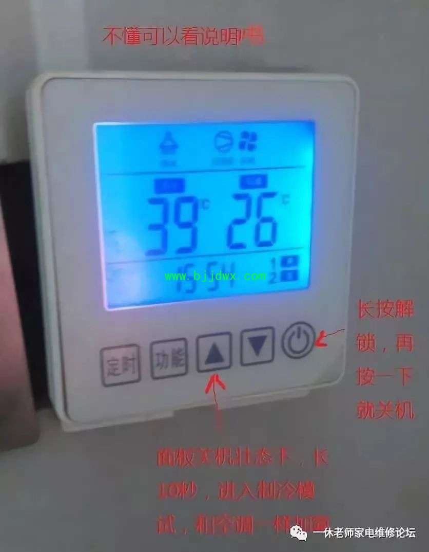

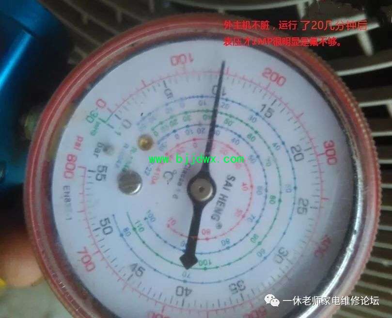

开机试机20分钟后就停机了显示ER12.果然和客户说的一样。按照说明书上资料,开制冷模式,低压表才0.1MP很明显是氟不够,漏氟。看看环镜温度26度。就加到0.45MP后,停机再开机。

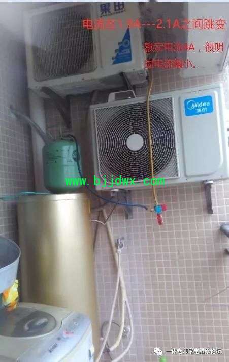

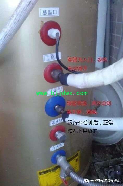

运行20分钟,水温43度,高压为1.6MP,电流2.7-2.9A之间,粗管烫手,细管温热,主机蒸发器不断滴水,机器正常!同客户说有漏了。客户说先顶着用,就不管了收钱走人。
