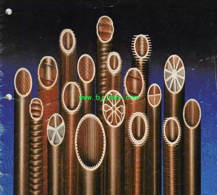

制冷换热器的主要换热元件是低翅片铜管,铜管在交货之前,必须经过逐根探伤和压力试验,确保合格才能供给换热器制造厂使用,换热器制造完工后,还要进行压力试验,确认无泄漏才用于制冷或制热机组上。
        然而,即便如此,仍然有不少在用户使用中出现铜管泄漏的事故,造成冷媒甚至换热器报废的案例。在这些案例中,常见的是腐蚀造成的铜管泄漏。本文就铜管腐蚀的机理、腐蚀的类型以及换热器铜管材料的选择与应用和大家共同分享。

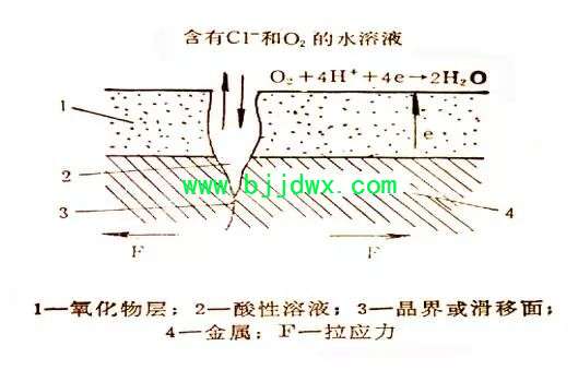

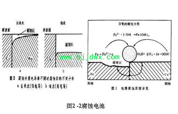

由动力学可知,假若是两种不同的金属在溶液中互相接触,那么显而易见,由于它们的电位不同,将构成一个原电池(图2-1)。
即使在同一金属表面上,由于各部分物理和化学性质的不均一(如金属的不同结构、杂质、氧化膜和膜的破口)以及和金属接触的溶液各部分不均一(如不同的浓度、成分、含氧量、温度等),各部分电位也将存在差异。
电位较低部分成为阳极,较高部分成为阴极,它们是电接通的,并和溶液构成一个电池(如图2-2所示)。
在腐蚀电池中,电位低于氢的金属,在酸性介质中腐蚀常常是强烈的,而在中性或碱性水中,氧是产生腐蚀的必要因素。金属的腐蚀量即阳极的溶解量与腐蚀电流成比例,按法拉第定律表示为:

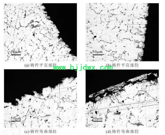

1、点蚀(孔蚀)
点蚀(pitting)在金属表面局部地区出现纵深发展的腐蚀小孔,其余地区不腐蚀或腐蚀轻微,这种腐蚀形态叫点蚀,又叫孔蚀或小孔腐蚀 (见图3) 。点蚀是破坏性和隐患性最大的腐蚀形态。换热管在使用中出现的腐蚀泄漏大部分是点蚀造成的。
点蚀通常发生在表面有钝化膜或保护膜的金属,由于金属表面存在缺陷(如非金属夹杂物等)和溶液内存在能破坏钝化膜的活性离子(如Cl-,Br-),钝化膜在局部被破坏,微小的膜破口处的金属成为阳极,其电流高度集中,破口周围广大面积的膜成为阴极,因此腐蚀迅速向内发展,形成孔蚀。大多数的孔蚀都是在含氯离子或氯化物的介质中发生的。腐蚀是由整个管材表面的电化学不均匀性而产生的,而电化学不均匀性又是由于氧和腐蚀性离子的含量不同而引起的。
光滑和清洁的表面上不易发生孔蚀,而积有灰尘或各种金属和非金属杂质的表面,则容易引起孔蚀。经冷加工或焊接后残留在管材表面上的润滑油或焊渣,在这些部位上往往易引起孔蚀。因此,在高效管加工之后,一定要进行表面清洗和钝化处理,这对阻止孔蚀的生成有很大的作用。
换热器在使用中,静止或水的流速很低容易产生局部腐蚀。介质流动将减慢孔蚀的发生。介质的流速增大,一方面有利于溶解氧向金属表面的输送,使钝化膜容易形成;另一方面可以减少沉积物在金属表面沉积的机会,从而减少孔蚀发生的机会。
2、应力腐蚀开裂
应力腐蚀开裂是在含有腐蚀性离子(尤其是NH4+)且合金内有机械应力的条件下发生的。管材经加工后或安装以后,都会在合金中留下机械应力。所以当冷却水中甚至使用环境的空气中含有氨或其它污染物时,管材一定要进行完全退火或消除内应力处理。还应注意管组热胀冷缩的变化或操作不当等也会在换热器中产生机械应力。
