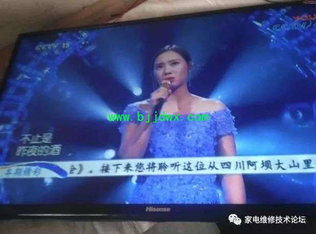

四月的第一天,很闲。傍晚五点多,一位清洁工推着清运车停靠店前,问我:“平板电视你要不要?扫街时,人家不要了,让扔掉。”“要,当然要了!”这是一台海信电视(见图1),插电,屏右侧上半部分微亮,还不停的闪烁,看不到屏幕显示,但有正常的开机音乐。“好吧,20元回收了。”
不用说,背光灯条有问题,直接开屏。没有吸屏的高大上设备,就用论坛里的透明胶带法;拆屏不够熟练,那就不要跟大师们比速度,要多慢有多慢;怕弄错,那就在慢的基础上再小心默记标示、顺序,甚至是小平角螺丝的位置。终于,见到了灯条,是侧入式,带散热铝板的。手头肯定没这种,再者,屏还不知道好坏呢?再复位屏,这次只当拆屏练习了。
复位屏后,测逻辑板上除vin12v、vdd两路分别3.3v/1.2v正常外,剩下的Vone/Voffe/Vmhl都相差很大.尤其是Avdd,对地阻值几乎为0.没有大电流的电源,因此也就不敢用传说中的烧鸡大法,还是用笨办法。因为看了许多案例,似乎多是贴片电容对地击穿,那就从它下手。第一个CD11,取下来,正常。第二个C7,就找对了。拆除后,Avdd不再对地短路。虽不知型号,但因Avdd标示的正常值是17.5v,就找了个50v/100UF的装机(图2)。通电,测各主要点位电压都正常了。走到这一步,往下,那就再赌一把,发原装灯条。
等了两天,灯条到货,机外正常点亮。第二次拆屏,显然已没那么紧张,可也不敢大意——万千辛与苦,只等这一刻去验证。当然,这一次,老天也让我尝了一尝捡漏的滋味。试机超过3个小时,一切正常!(见图3)
