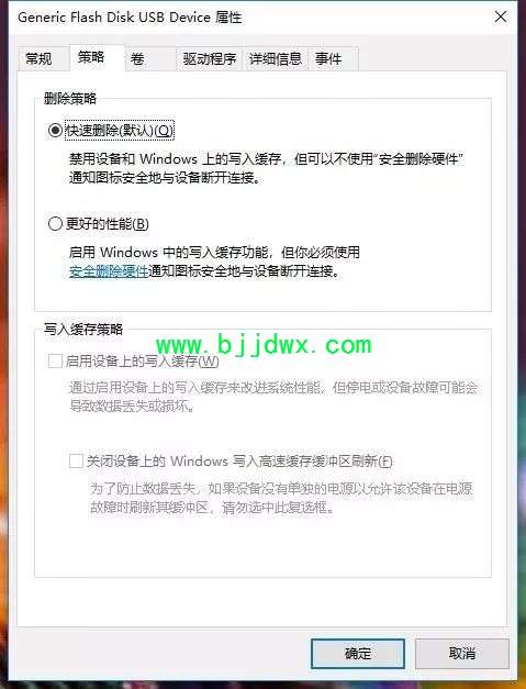

在Windows 10 v1809中,所有USB和Thunderbolt存储设备的默认状态已变为“快速删除”,这是一种可以在不遵循“安全删除硬件”过程的情况下断开外部存储设备的状态。
对于那些喜欢更优秀的写入性能,且有较好的习惯进行“安全删除硬件”操作,那么可以根据以下步骤来进行重新设置。
1.将U盘等设备连接到电脑
2.右键开始,然后选择文件管理器
3.在文件管理器中,查看这个外接设备所标识的盘符(例如USB Drive (D:))
4.右键开始,然后点击磁盘管理器
5.在“磁盘管理”窗口的下半部分,右键点击设备的标签,然后选择“属性”
6.在“策略”中选择要使用的策略
