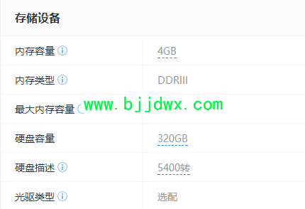

第一:你的笔记本是否有必要升级SSD
在购买SSD之前,你需要确认自己的笔记本是否有必要升级。不是所有的老款笔记本都适合升级SSD。建议大家先在网络或者是笔记本说明书上查看目前笔记本的基本配置,再决定是否需要升级。
笔记本配置透露存储信息
譬如图中显示的这款笔记本,从介绍来看仅有一个硬盘位,目前选用的是320GB 5400转机械硬盘。按照市场趋势发展来看,这款笔记本很可能是2008年左右的老笔记本了,也就是说它已经服役了10年。即使你将HDD更换为SSD,可能会快一点点,但是根据木桶原理,在其他硬件配置跟不上节奏的情况下,即使SSD速度提升了,也无法保证这款笔记本的使用效率会提高,升级SSD的意义就没有了。

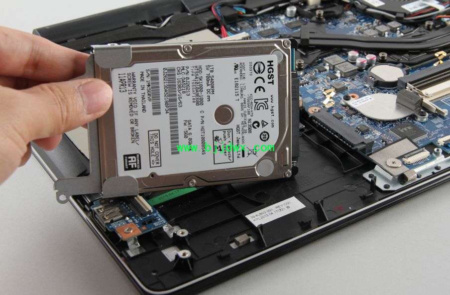

如果你的笔记本在2014年左右出厂,那时候主流笔记本已经搭配8GB内存+1TB机械硬盘,还有光驱位。如果现在升级SSD的话,可选方案有以下几种:(1)买大容量SSD直接替换掉原机械硬盘;(2)选择240GB~256GB SSD安装在硬盘位,再选购一个硬盘托架,将原有机械硬盘安装在光驱位,作为从盘使用。这样一来,既实现了笔记本速度的提升,也无需数据导入导出的麻烦操作。

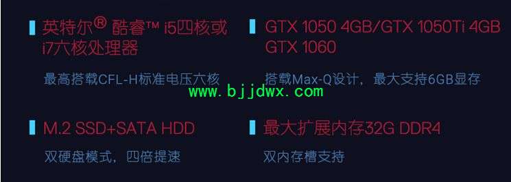

接下来,你需要确认自己的笔记本是否有M.2接口。在无需拆开笔记本的情况下,依然是通过笔记本配置参数表来找答案。在追求时尚超薄笔记本之后,的确有很多产品配备了M.2接口,因为M.2 SSD占用体积小,才能满足极致超薄的设计需求。
可看出笔记本有几个硬盘位
从电商页面查看硬盘接口类型
为了让消费者更加细致地了解笔记本的各项性能,电商网页对产品的介绍相当详细,而我们也正好可以通过这些内容来确认自己的笔记本是否支持升级M.2 SSD。还有一个办法,那就是看看自己手里的笔记本说明书,通常会标注清楚每一个位置安装的是哪一个硬件,笔记本接口也都标注得非常详细。

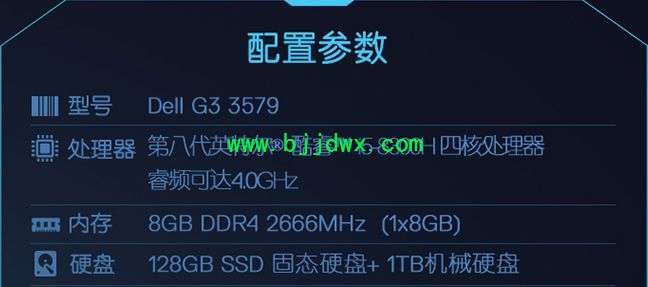

就目前主流笔记本情况来看,6系列开头的CPU+M.2接口的笔记本均支持安装NVMe M.2 SSD。如果是其他系列CPU的笔记本,建议咨询笔记本厂家,确认M.2 接口是支持PCI-E还是SATA协议,是否支持NVMe 启动。你也可以通过笔记本的设备管理器查询目前硬盘配置是什么,同时确认是否支持NVMe协议。
设备管理器查询硬盘情况
除了这个办法,还可以查看电商页面信息。很多笔记本在宣传的时候,为了更加吸引消费者,都会把亮点标注出来。尤其是在电商平台传播的时候,重要特点会在产品名称上提出来。我们就可以通过电商介绍来查看这款笔记本是否支持NVMe M.2 SSD
电商页面产品名称有提示

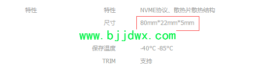

如果你已经确认自己的笔记本的确可以升级M.2 SSD,那么恭喜你,你的电脑速度即将起飞了。但是,还有一点要注意:你的笔记本到底支持多大尺寸的M.2 SSDM.2 SSD和主板插槽的尺寸在宽度和长度上都有所不同。兼容性与其他PCIe设备相同,部分取决于主板能够适应特定SSD尺寸的能力。目前市场上在售的M.2 SSD主要有三个尺寸,分别是22mm×42mm22mm×60mm22mm×80mm,建议大家先看好笔记本的硬盘插槽尺寸再购买,避免造成不必要的浪费。
M.2 SSD尺寸需要和笔记本硬盘插槽匹配
就编辑从各大电商平台以及官网信息查看情况来看,有很多产品并没有明确指出笔记本的M.2 SSD是什么尺寸的。虽说目前已经标配了M.2接口的笔记本普遍支持2280尺寸的M.2 SSD,也不能排除有品牌选择其他尺寸,还是应该要确认一下的,最准确的办法就是拆开笔记本查看一下。可能有人说,要拆解笔记本对于很多人来说是个技术活,严格说起来也确实是个难事。但是,如果你想要升级M.2 SSD,肯定需要拆开笔记本才能办到的,何不先找一个有拆解经验的朋友/或者自己动手拆解笔记本,看看它到底能换什么样的M.2 SSD呢?
此笔记本M.2接口尺寸为22mm X 80mm
编辑在这里提醒大家:有些老款笔记本通常从后盖有一个硬盘位置,直接拆开这一块就可以;有些笔记本需要从键盘位置拆解,这里需要注意一些排线的连接处,不能生拉硬扯,注意接头位置轻轻取下,就能看到主板上各个配件的安排,一眼就能看清楚笔记本适合升级怎样的SSD,还能顺便确认一下内存是不是也需要换。
