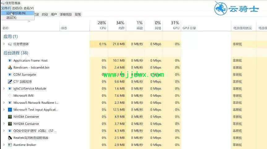

1、首先按Ctrl+Alt+Del组合快捷键调取任务管理器,再点击文件,在下拉菜单中选择运行新任务

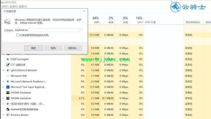

2、在输入Explorer.exe,点击确定,然后Windows桌面会开始缓慢的刷新图标和开始菜单界面

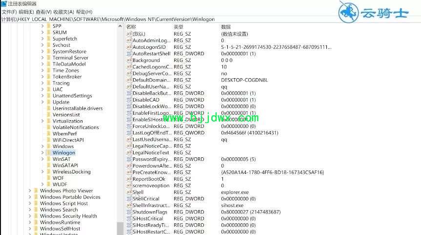

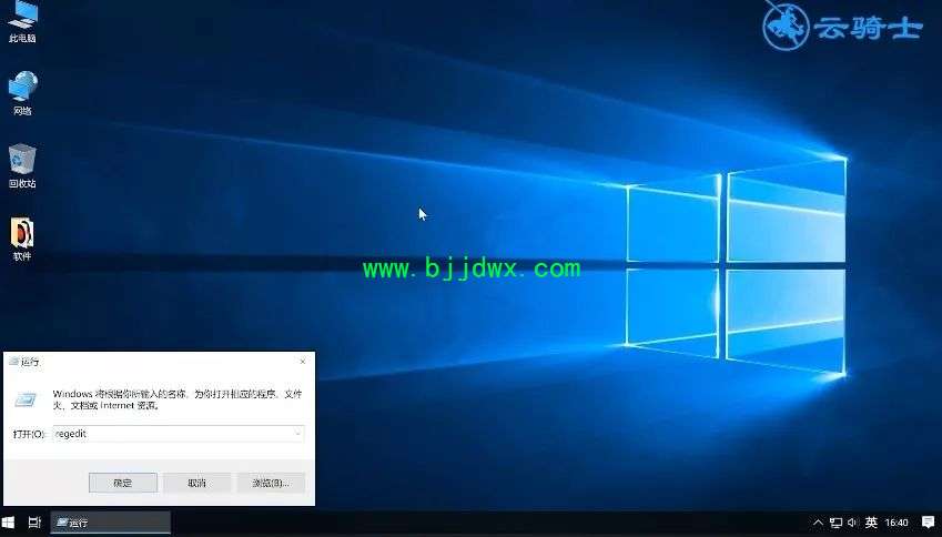

3、如果没有的话,按Win+R组合快捷键,输入regedit进入注册表编辑器
4、依次点击HKEY_Local_MACHINE\Software\Microsoft\Windows NT\CurrentVersion\Winlogon

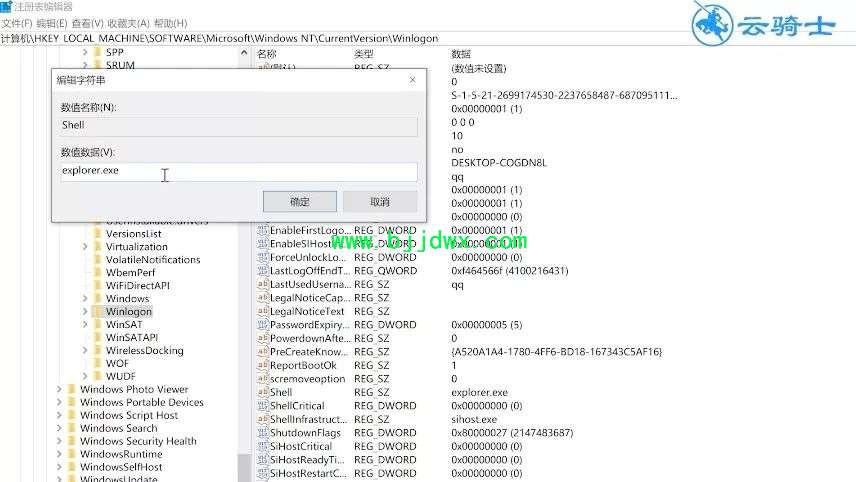

5、在右侧找到名为Shell的键值,双击后将其数值数据修改成explorer.exe

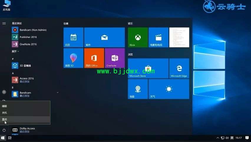

6、最后再重启电脑即可恢复正常
