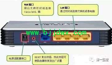

       1、把所有网线都从【路由器】上拔掉,只保留电源线既可;
  2、然后用稍尖的笔尖刺紧【路由器】背面的“RESET”小孔不放;
  3、有的是“RESET”按键,也一样是按住这个“RESET”不放;
  4、再断掉【路由器】电源,记住按住reset键或RESET小孔不要放。因为有的【路由器】是需要在接通电源的情况下重置,所以这个综合性的方法里我们也是接通【路由器】电源;重新接通电源,
  5、此时【路由器】前面面板的所有指示灯会快速的闪烁:
  6、保持通电打开电源约过5秒钟(有的可是要10s),指示灯也会恢复正常的闪烁。此时再释放按住的RESET键即可将【路由器】配置恢复到出厂默认值。

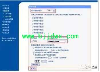

  7、恢复出厂值后,【路由器】帐号一般是admin,而密码有的同样也是admin,而有的就是密码为空,然后【路由器】后台管理IP一般应该是192.168.1.1,个别是192.168.0.1。这些信息有的可以从【路由器】背板上看到:
  8、然后我们再用网线连接电脑,网线另一端连接【路由器】上的LAN口中的任一个(一般是用黄色标出),但WAN口先不要接;或者用无线连接【路由器】SSID也行:
  9、然后如果电脑能获取IP,则【路由器】重置成功。然后我们就应该能通过IE输入【路由器】后台管理IP(如192.168.1.1)进【路由器】了。

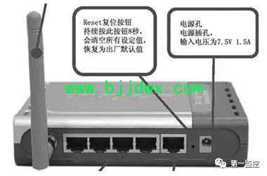

忘记无线【路由器】的登陆密码恐怕不少人都遇到过,庆幸的是,厂商早已有了解决之策:那就是重置无线【路由器】,方法是用一根针形物(比如曲别针,牙签等都可以)按下无线【路由器】的重置按钮(RESET键)稍等片刻就能完成。WAN口右边的那个白色圆圈就是了(不同无线【路由器】的位置和样式会有不同,不过大同小异,附近会有RESET字样)。
  不同品牌产品的重置方法:
普联(TP-LINK):通电状态下,按住RESET按钮5秒钟以上,SYS指示灯快速闪烁3次后松开,复位完成。
  友讯(D-LINK):通电状态下按住RESET键7-8秒然后松开即可。
  腾达(TENDA):通电状态下按下RESET键7秒以上。
  水星(MERCURY):通电状态下按住RESET(复位键)5秒以上,当SYS灯由慢闪变快闪时复位完成。
  迅捷(FAST):通电状态下按住RESET(复位键)5秒钟,系统状态指示灯快速闪烁3次后送卡,复位成功。
