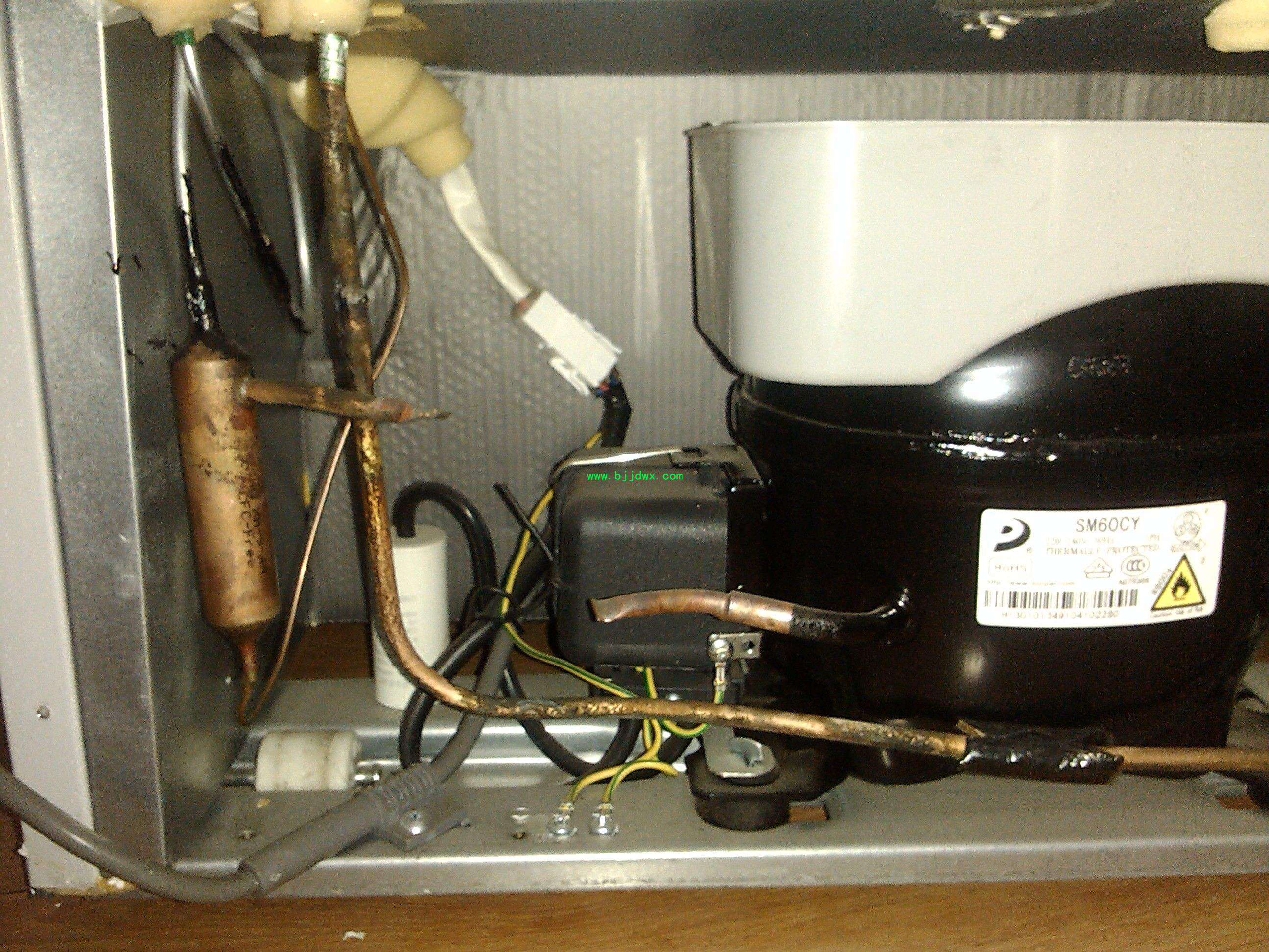

1、压缩机漏电
  冰箱压缩机漏电的原因,是冰箱使用的时间太长,让冰箱的电机绕组的绝缘层老化脱落,最终造成的漏电;这时只需要重新给冰箱的电机绕组加上一层绝缘层就好了,操作比较简单,还是需要专业人员来做。
2、触感漏电
(1)冰箱触感漏电,主要是冰箱在启动后,如果冰箱内部的温度控制部件运行正常,但在使用手触摸箱体时,会有触麻的感觉,这就说明冰箱存在着感应漏电的问题。
(2)一般都是冰箱的压缩机在进行线路控制时,和冰箱内部的照明线路,都是从冰箱的箱体和外壳内壁之间穿过,如果它的导线出现老化,冰箱没有接地线,就会出现漏电的现象。
(3)修复方案很简单,就是将冰箱金属外壳接地,但不能将冰箱的接地线连接在煤气管、或自来水管上。
二、冰箱不制冷维修方法
1、检查冰箱压缩机的温度
  如果冰箱压缩机温度不高,说明压缩机的管路通畅,应该是冰箱的高压缓冲管破裂、或冰箱的排气阀和吸气阀出现短路的现象,需要专业人员检查、并更换。
2、冷藏室结冰
  其实冰箱冷藏室和冷冻室结冰也会影响到冰箱的制冷,因此在进行冰箱检修时,可以看冰箱冷藏室和冷冻室已经结出了厚厚的冰层,需要及时进行冰层的清理,保证冰箱良好的制冷效果。
3、检查管路是否有油污
(1)当冰箱在出现不制冷的现象时,先检查冰箱的管路表面是否有油污,同时,再检查冰箱的冷凝器、过滤器、毛细血管等部位和管路的连接位置。
(2)如果发现有油污,说明冰箱制冷剂泄露了;先需要将泄露部分进行修补和焊接,之后预约师傅重新注入制冷剂。
