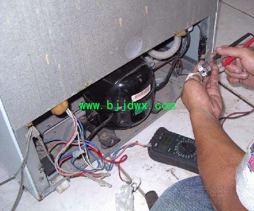

冰箱不制冷如何检修
1、电源
  先检查电源的连接是否正常,冰箱内的灯是否正常,也可以进一步用电笔进行测试,若是电源连接问题,需要更换连接电线等。
2、检查压缩机
  压缩机在正常工作时,会发出细小的马达振动声,若没有这种声音,可能是压缩机的问题,需要打开机壳,更换新的缓冲管,或重新拧紧螺钉,以防因松动而导致运行噪音。
3、检查制冷剂
(1)当冰箱运行3-5分钟后,先切掉电源,听听看是否有水流声;如果没有声响,说明制冷系统中的制冷剂已经用完、或者泄漏了。
(2)如果出现系统泄漏,先找系统泄漏部位,辨别损坏程度,稍后再进行焊补、试压、抽空合格,加制冷剂至一定量,通常按蒸发器结满霜、或冰箱内达到额定温度为准。
4、检查风机
(1)先打开冰箱冷藏室门,用手按住箱口边缘位置的按钮,此按钮控制开门时,室内照明和停止风机工作,查看风机是否工作,以此判断是否属于毛细管堵塞。
(2)如果毛细管、或干燥器堵塞,出口位置一定会发热,所以,需要拆下来清除;在以后使用中,需要定期清洁,维持冰箱增长运行。
