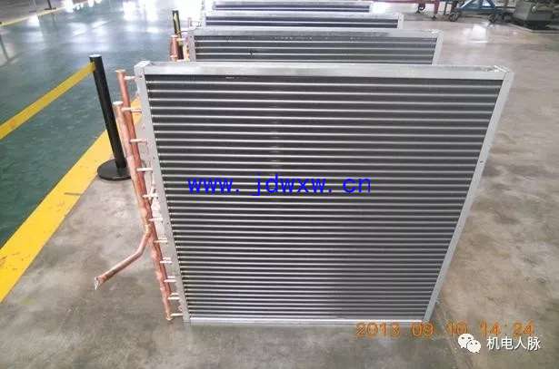

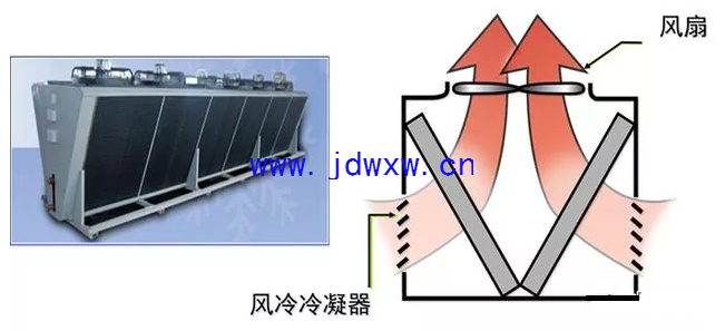

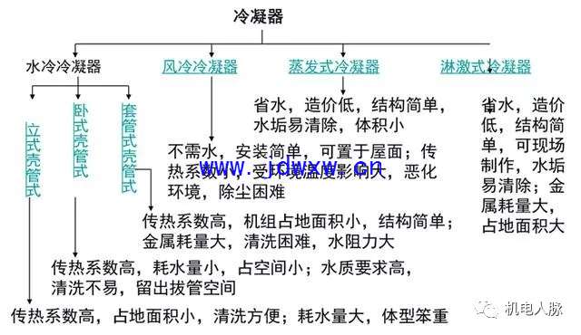

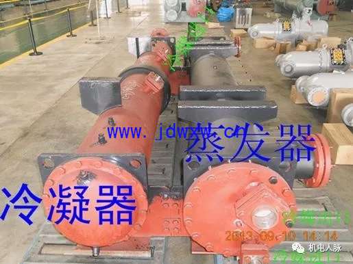

冷凝器:
1.冷凝器的种类:
水冷冷凝器:
2.冷凝器的传热系数:
传热过程:制冷剂侧的放热→金属壁内侧油膜的导热→金属壁和垢层的导热→冷却剂侧的放热。

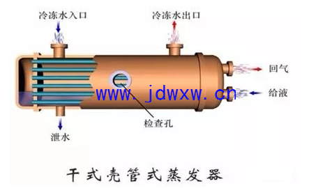

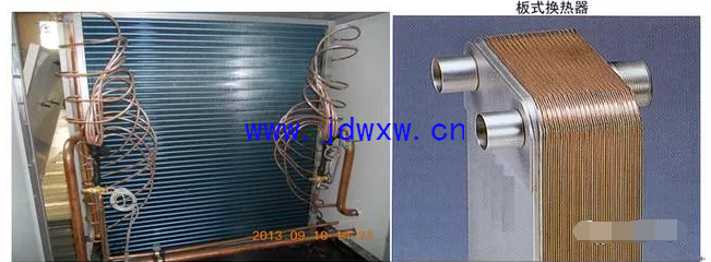

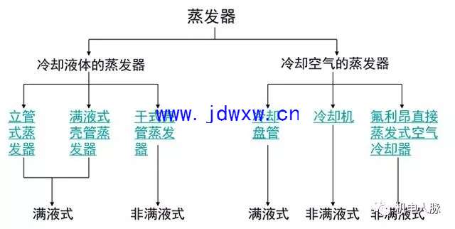

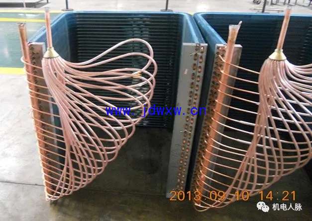

蒸发器:
1.蒸发器的种类(蒸发器的型式)
2.常用蒸发器的种类:
