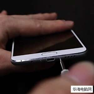

  与iphone手机相似,首先我们拆卸机身底部的两颗螺丝,如下图所示:
魅族MX5屏幕拆卸

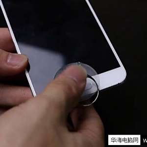

  将螺丝取下后,把准备好的吸盘吸住屏幕下方,如下图所示:
魅族MX5屏幕

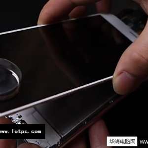

  注意:不要直接用力完全抬起,因为屏幕上方处有排线,如果完全抬起容易扯断手机屏幕的排线。应该先用撬棒沿着屏幕边缘划过去,让屏幕与外壳完全脱落后,往前面挪一点点,接着慢慢把屏幕翻开,如下图所示:
魅族MX5更换屏幕

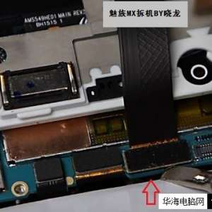

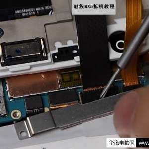

  从上向上翻开屏幕后,千万注意顶部位置的排线连接, 我们先把顶部排线固定的两颗螺丝拧掉,并且取下固定的金属挡板,如下图所示:
魅族MX5屏幕排线

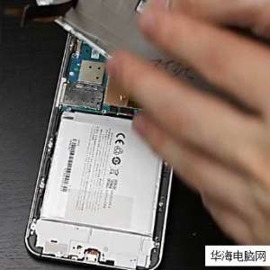

  之后可以把屏幕与机身的排线断开连接了,如下图所示:
魅族MX5屏幕排线2
  排线断开后,屏幕就被轻松拆卸了。
