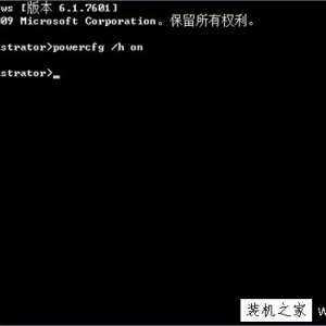

  重要提示:首先确定打开了系统休眠功能,打开方法:Win+X,管理员命令提示符,输入powercfg /h on就可以重新打开休眠功能。

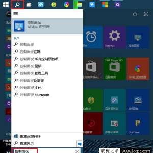

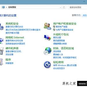

  首先我们点击Windows10系统【搜索图标】。
控制面板
  在搜索框内输入“控制面板”并按回车确定。
win10快速启动勾选不了解决办法

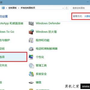

  在右上方【查看方式】选项选择大图标或小图标,找到并点击【电源选项】,如下图所示:
电源选项

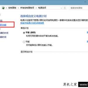

  在左侧找到【选择电源按钮的功能】并点击。
选项电源按钮的功能

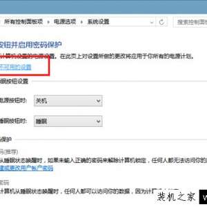

  找到并且单击【更改当前不可用的设置】。
更改当前不可用的设置

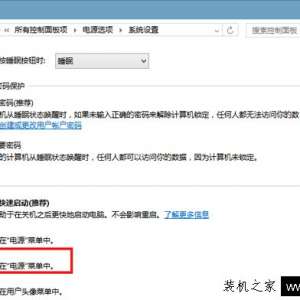

  单击后向下找到【休眠】并勾选,最后保存修改,如下图所示:
勾选休眠
  这时我们就可以看到快速启动选项了,直接勾选打开即可。

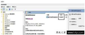

  另外还有一种方法,是通过组策略直接打开,如下:
策略组
  按Win+R快捷键打开运行对话框,接着输入“gpedit.msc”并且回车确定,这时打开了策略组后依次展开【计算机配置】-【管理模板】-【系统】-【关机】,最后双击右侧的 “要求使用快速启动”,设置为“已启用”即可。非常简单吧!只需跟着家电维修网一步一步设置即可!
